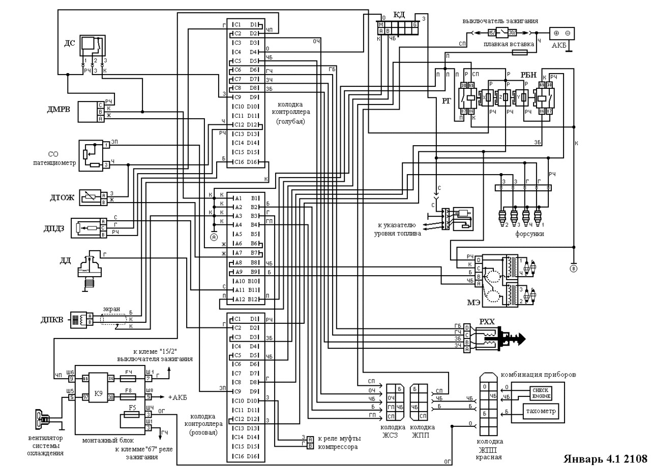

за то время пока диагностика работала узнал что у меня ошибки 27 и 43.заинтересовала меня больше всего-27.повышенный уровень со.стал разбиратьтся.почитал и понял что скорее всего СО потенциометр.нашел его.он оказался почему то рядом с мозгами.и самое удивительное что там в него подхолили всего лиш 2 провода вместо 3.посмотрел на эти 2.они как то самодельно подключены к блоку проводами.а третий провод(средний контакт)я так и не нашел.думаю как бы подключить самостоятельно.но незнаю куда.схему не нахожу нигде.может кто знает как его самостоятельно и куда подключить. Это сообщение отредактировал митяй133 - 3.09.2011 - 19:42 |

блин.вот сколько не смотрел фоток.почему то их там по 3 контакта. ипровода тоже 3 идет.и на моем 3 контакта а провода 2 |

спасибо огромное!!!!судя по схеме.у меня именно так все и подключено.интересно в чем тогда может быть дело.может корректировать его надо?а может он не работает. я кстати снимал 1 контакт но разницы совершенно никакой на работу двигателя. |
