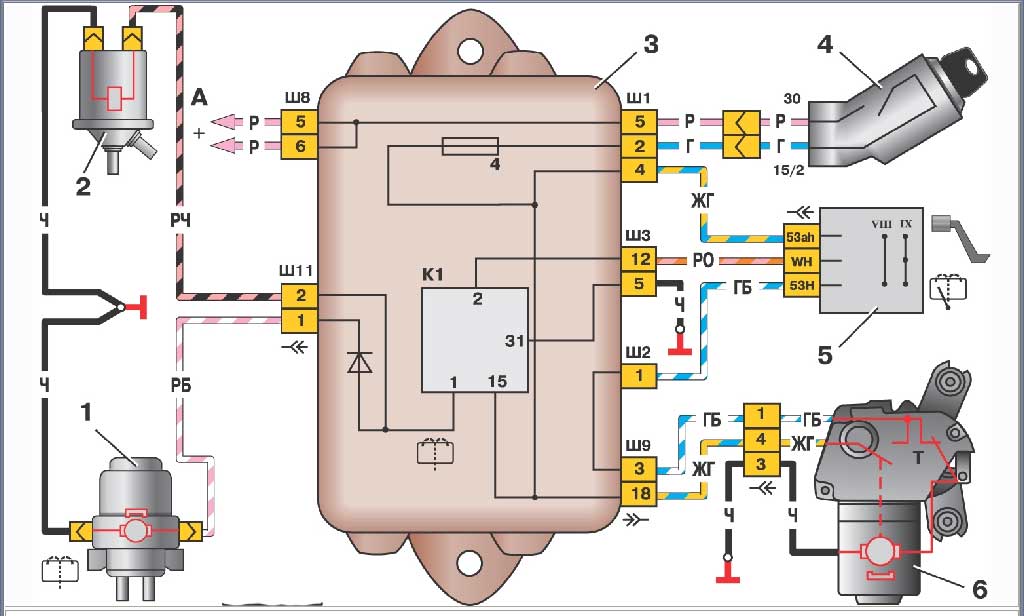

А если проще.Возьмите реле ВАЗ2109 на омыватель заднего стекла задержка такая как и нужно.При подаче питания на выводы управления силовые замыкаются на 3-5 сек
Про реле от ВАЗ2109 как-то сам сразу не подумал спасибо, надо попробовать

Очиститель заднего стекла включается переключателем 5 положением 8(римскими) рычага.В положении 9 (римскими)включается реле К1 и напряжение от него подаётся к электродвигателю насоса омывателя и клапану 2 омыва заднего стекла.Клапан открывается и жидкость от насоса подаётся к заднему стеклу.После возвращения рычага в положении 8(римскими) реле К1 ещё в течении определённого времени (где то 5 сек.) держит включённым (открытым) клапан 2 и электродвигатель 1 насоса омывателя.Положение 9(римскими)рычага не фиксируется. После того как мы его отпустили ,рычаг возвращается в положение 8(римскими).
Т.е. на контакт-2 реле К1,надо подать плюс (при этом на контакте-1 появляется плюс) и убрать.После того как мы убрали напряжение с контакта-2 , на контакте-1 (реле К1) ещё 5 сек. будет присутствовать напряжение.
но это же получается просто задержка питания на 5 сек,
(на контакт-2 реле К1,надо подать плюс и убрать),
а на замке зажигания только два варианта, подача питания в состоянии вкл. и выкл. но оно же ни куда потом не девается...
как его удалить???
отсюда и мой вопрос?
простыми словами: есть провод, питания на нем нет, выключили замок зажигания на проводе появилось питание, через 5 сек питания снова нет.
какие есть мысли???
