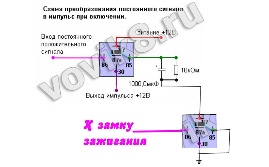

А если так.При выключении замка зажигания,конденсатор соединяется с массой и начинает заряжаться , получим импульс.Конденсатор зарядится и ток текущий через реле прекратится.При включении замка зажигания конденсатор отсоединяется от массы ,и разряжается через резистор 10 кОм. Величина тока мизерная,и конденсатор наверное сразу не разрядится.
Я не электронщик ,так что если не понравится прошу сильно не пинать. smile.gif

Цитата (Эмир @ 6.09.2011 - 15:48)
А если так.При выключении замка зажигания,конденсатор соединяется с массой и начинает заряжаться , получим импульс.Конденсатор зарядится и ток текущий через реле прекратится.При включении замка зажигания конденсатор отсоединяется от массы ,и разряжается через резистор 10 кОм. Величина тока мизерная,и конденсатор наверное сразу не разрядится. <div align="left"></div>Я не электронщик ,так что если не понравится прошу сильно не пинать. smile.gif
с замка +12 на 86 контакт дополнительного реле
+12 с АКБ на 87 контакт основного реле, с этим все ясно...
а откуда + на 86 контакт основного реле (вход постоянного положительного сигнала) ?
и еще, реле у меня простые автомобильные, разобрал там диода нет, купил отдельно отсюда вопрос: их впаявать под катушку ? там как раз вилочки вроде как для таких целей есть...
и на какой ток диод?
я взял на 6 А
кондер 16V / 1000,0 мкФ
сопротивление 10кОм / 1Вт
подойдет???
Дата 6.09.2011 - 16:21
Подойдёт.
+ на 86 с ЗЗажигания (вкл заж)
При впаивании диода,имейте ввиду,что у него есть Анод и Катод,если ошибётесь схема работать вообще не будет ! (на всяк случай)

Дата 6.09.2011 - 16:57
Или так.
Прошу прощения за мои художественные данные.
Контакты реле на усмотрение, электролит подобрать.

Цитата (Пожарник @ 6.09.2011 - 16:57)
Или так.
Эмир
Дата 6.09.2011 - 20:34
Сообщений: 804
Пользователь №: 15006
На форуме с: 13.09.2009
Или так.
Может тогда диод добавить? Чтобы конденсатор заряжался через обмотку реле,а разряжался через диод.
Можно оба с одной точки ,желательно после предохранителя.Но чтобы при включённом и выключеном зажигании всегда присутствовал плюс.
Да и конденсатор соединить на контакт 87а дополнительного реле,а не на 87 как я нарисовал.Потому что при выключении замка конденсатор соединяется с массой,а не при включении.

Вчера была собрана и опробована "прилада", заработала правда только в таком виде...
Импульса едва хватило чтобы поджеч лампу ближнего света (меньше полсекунды), но для полного разряда конденсатора потребовалось 15-20 сек.
С импульсом понятно как увеличить научили, а как уменьшить время разрядки конденсатора секунд до 5-ти хотя бы???
Иван
Дата 8.09.2011 - 10:45
обещалкин
моск. обл г.Раменское
Сообщений: 838
Пользователь №: 19370
На форуме с: 13.01.2011
можно попробовать сопротивление другого номинала.... например на 7 кил..... только после этого замерить ток потребления всей этой конструкции.....
