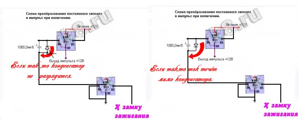

Ошибка!В эту схему вместо резистора диод не поставить.Диодом можно разряжать конденсатор только в схеме предложенным Пожарником.

В одном случае ,конденсатор зарядится.Но когда отсоединимся от массы,он не разрядится.
В другом случае,ток потечёт мимо конденсатора. Основное реле будет замкнуто всё время ,пока выключен замок.
А в схеме предложенной пожарником диод стоит так,что при выключенном зажигании конденсатор заряжается.Через диод ток ,в этот момент, не течёт.
А при включённом зажигании конденсатор разряжается через диод.

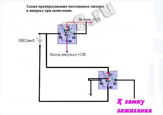

А если на дополнительном реле поменять местами 30 и 87а ,затем 87 соединить с плюсом конденсатора .Нам не нужны будут ни резистор ни диод.
Если не поняли ,то нарисую.

Цитата (Эмир @ 13.09.2011 - 04:29)
А если на дополнительном реле поменять местами 30 и 87а ,затем 87 соединить с плюсом конденсатора .Нам не нужны будут ни резистор ни диод.<div align="left"></div>Если не поняли ,то нарисую.
Если не затруднит буду очень благодарен.
На днях пробовал различные варианты спайки, взорвалось два конденсатора, yasno.gif
