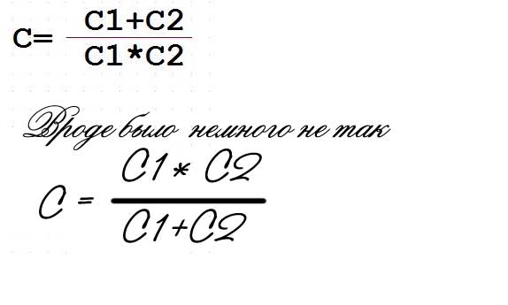

Для переменного тока используются неполярные электролитические конденсаторы (в вашем случае на ~220V). Неполярный конденсатор также можно сделать из двух полярных, соединив их последовательно, плюс с плюсом или минус с минусом, как указано на рисунке. Емкость при этом будет меньше меньшего, а допустимое напряжение возрастет вдвое. Полярный электролит при подаче переменного тока взрывается также, как если при постоянном токе подключить его неправильно.

Извиняюсь autonica .Это для расчёта электролитов такая формула? Я знаю металлобумажные
считают немного не так.
попутал...ну что ж и на старуху бывает проруха. Уже исправил, спасибо.
А с чего это напряжение вдвое возрастёт? Это же литы, а не неполярники, чтобы напруге удваиваться - для того же их так и соединяем, чтобы напруга на них в "обратку" не прикладывалась, поэтому в данном случае при обратной полуволне соответствующий конденсатор "прикидывается" диодом, и напругу всей "гирлянды" следует принимать как у одиночного кондёра из неё.
Ещё лучше, чтобы наверняка "обратка" не пошла - зашунтировать кондёры диодами, как внизу страницы по ссылке hcax"а.
