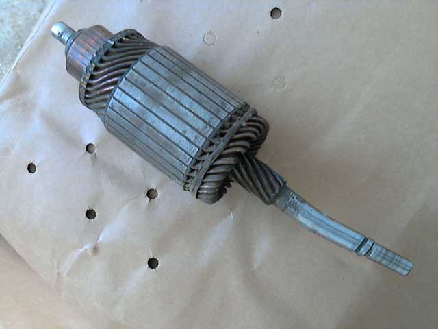

А на жигулях ломать не ломает(никогда не видел поломанную),а якоря гнёт и не редко.На снимке я догнул для наглядности. smile.gif
