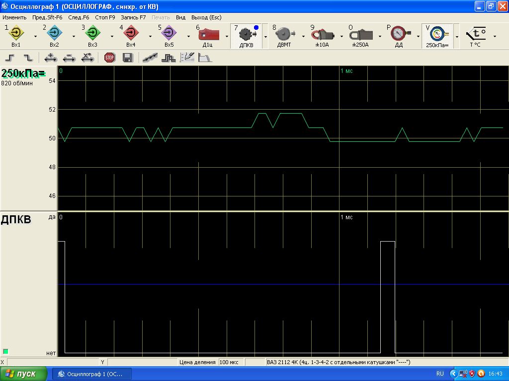

Вот попытался поработать с ДД-2
Надеялся что по графику узнаю какой цилиндр потребляет больше или меньше воздуха.
Но получил хаотично прыгающую кривую.
Это график с идеально ровно работающей 2114 с электронным газом.
Датчик коленвала подключил в разрыв специальным переходником. Датчик давления\разряжения воткнул в ресивер.Изменял размер шкалы, растягивал временной период.
Если поставить галочку напротив слова синхронизация, то скачки коленвала останавливаются, а вот график ДД-2 продолжает хаотично скакать.
Может подскажите ,что я делаю неправильно. На эталонных картинках всё выглядит иначе.
