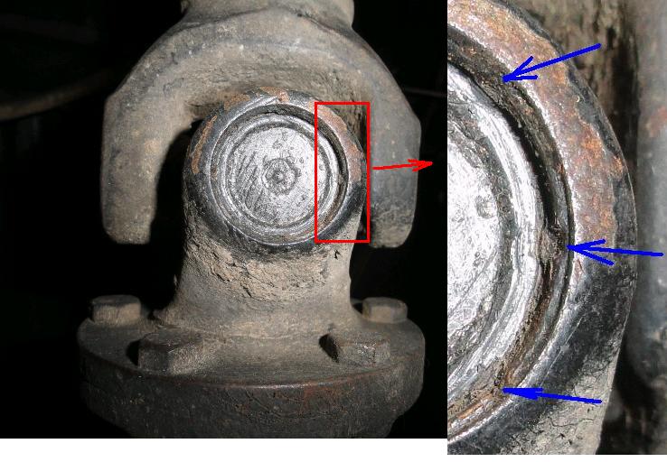

Пришла пора менять крестовину на своём VW, Но там нет стопорных колечек, стаканчики завальцованы. Допустим я смогу заменить, но как потом правильно установить без дисбаланса и потом зафиксировать?
И какую крестовину брать, может всё таки лучше оригинал?
А то верхние шаровые уже двух разных фирм брал - на 1000км хватает, потом стучат. Придётся оригинальные шаровые брать.
Два года назад заменил крестовину, поставил ВАЗовскую. Почти подошла. Уже тысяч 35 отходила. Сейчас взял кардан с разбитой крестовиной, купил крестовину (в инете нашел подходящую) и делаю.
Фиксировал просто шайбами и сваркой прихватил. Это когда ВАЗовскую ставил. Ну там выхода не было - по быстренькому. Думал пару тысяч отходит - и ладно. А она вон сколько проходила.
Никакого дисбаланса замечено не было.
Теперь буду на токарном вытачивать шайбы, чтоб равного веса были, и снова фиксировать сваркой (точками).

Поискал в интернете: - в основном так и делают.

Лет 20 назад менял похожие крестовинь! на Форд Сиера. Проблем не как сделать, а что поставить. Вибрации не бь!ло, а пробег ниже 1000км sad.gif. Вь!ход вижу только в оригинал кардана в сборе, хотя и б/у. А иначе можно менять крестовину сколько угодно, пока попадешь на качество kto.gif

Стоит 37тыс. руб. Я попробую крестовину заменить.
VАG-овская шаровая стоит 4700р, а те что я ставил - по 300 - 500р, теперь понятно, за такую цену качества не будет.
Заказал уже хорошие.
