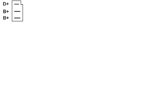

Если ген был с тремя выводами в одном разьёме : один D+ и два В+ и один из + батареи " заедренили" не туда...
А может просто разьём развалился и коротил на массу?!...

Я имел ввиду , что один из плюсов с гена на массу шел..., обычно на гольфах вторых один D+ приходит со стартера на одну клемму ( широкая мамка) а со второй уходит далее , на замок .

С генератора идут два провода красных толстых на верхнюю клемму втягивающего реле стартера и один тонкий на лампочку.
