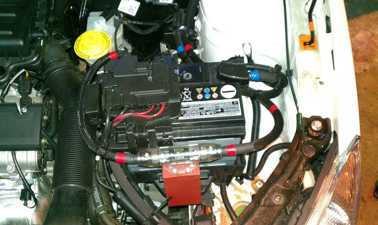

питалово:
2хКГ-50 уходят в багажник

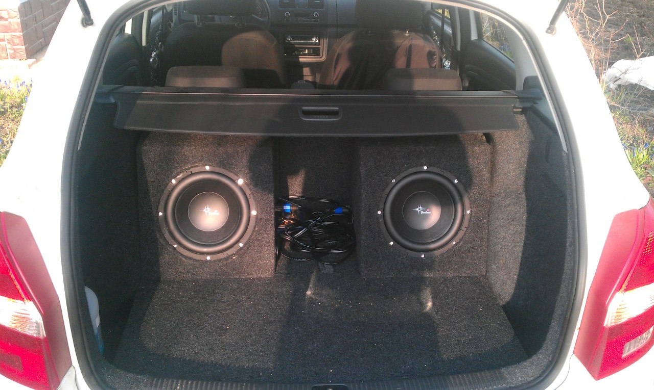

бу-бухалки))))))

система такая
ГУ: Pioneer P88rs-II в поканальном режиме
Фронт: Audison Voice 6.5 от усилителя E.O.S. 4100.1 LE
Саб: 2 головки 10 дюймов Peerless Resolution 10 в ЗЯ по 17 литров от усилителя Xetec 4G600 каждый саб на паре каналов в мостовом подключении
акустические провода Sommer cable, межблок тот же - Proel
На соревнование конечно же не поехал, потому что как раз купили дом и стало не до автозвука, за эту зиму хочу добавить в систему СЧ звено Audison 3.0
заменить фронтальный усилитель на Ground Zero Uranium 4125SQ и усилитель на сабы попробовать 2-х канальник класса АВ Ground Zero Uranium 2225 SQ
и под мид бас сделать ЗЯ в двери, уж очень нравится как звучит.
Если есть вопросы, пожалуйста, спрашивайте)))))
попозже выложу фото компоновки усилителей в багажнике......
При прослушивании любимых песенок, в частности гр. Декабрь - Стекла грязных улиц, бас бочка жахает так, что аж в глазках картинку содрагает))))) Но бас не навязчивый, в меру мясистый, достаточно четкий и быстрый, без противных подгуживаний и бубнений.....
несмотря на то что динамики находятся в ЗЯ, басовые партии коллектива B-tribe имеют достаточную глубину с учетом отличного контроля со стороны усилителя.....
20-30 Гц ощущается тактильно по всему телу и кузову)))))
