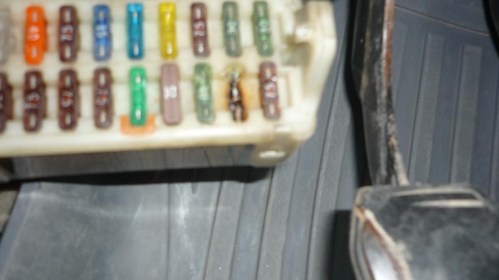

Проблема такая:выгорает посадочное место под пред,замер тестером показал почти 18а при включении кондея а при включении печки 16а потребления. Какое должно быть в идеале?Пред идет на мотор печки,может еще на что то точно не знаю инфы на это авто у меня нет.Кстати может стоит поднять тему о создании раздела именно по кондиционерам (то есть всему что к ним относится)?
Дата 16.09.2011 - 15:06
вот
Дата 16.09.2011 - 15:40
Вь!горание гнездо преда обь!чно получаеться не из за тока /ети числа вполне приемлемь!/, а из за предов-подделки. У них метал ножки мягкий и имеет сопротивление вне нормь!, что и ведеть к нагрев и деформация гнездо.
Если двумя перстями сможеш вь!крутить ножку преда по осьи, в мусора....

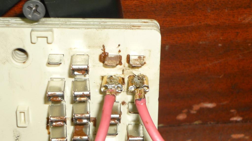

Дата 16.09.2011 - 19:06
Я сделал так(и одел термоусадку)
Дата 16.09.2011 - 20:24
Если потом замена преда не проблем.....
А я етой цепьи обь!чно на внешнее гнездо сажу.У нас такие продаються, не знаю как у вас.
