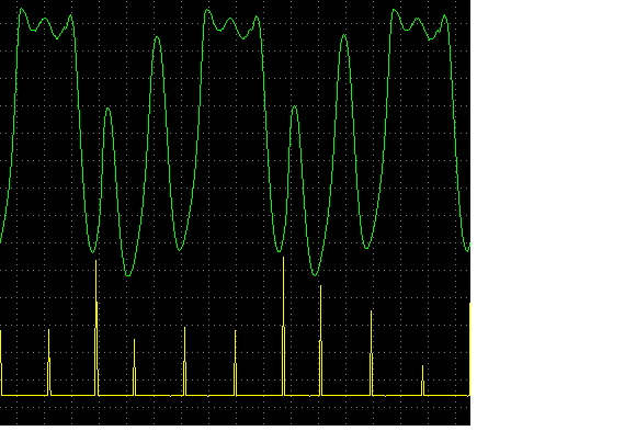

Условие: Сняты провода с форсунок, Машин не должна заводится стартером, индуктивный датчик на первом цилиндре, ДР подключен к моновпрыску(посередине впускного)
audiserg
Дата 3.10.2005 - 11:57
Сообщений: 780
Пользователь №: 343
На форуме с: 30.03.2005

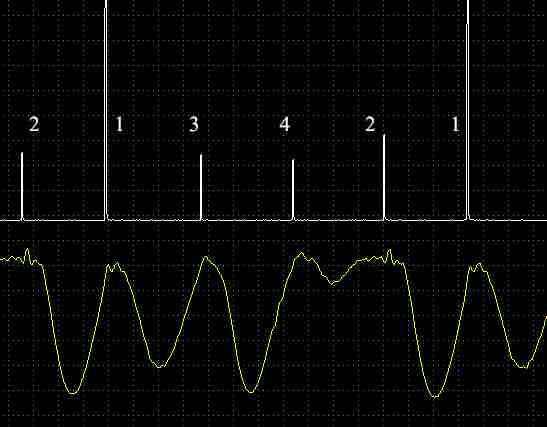

Итак сама идентификация, здесь видно(чкм ниже значение тем выше разряжение) что в такте сжатия 4 и 2 цилиндров(такты заканчиваются искрообразованием), имеют место быть завышенное чем остальные и заниженное Разряжение, причем в такте сжатия 2-го цилинда вследствии заниженного втягивания имеем отбросс вакуума ощутимо выше остальных. Но какому цилиндру принадлежат эти впадины???? Оказывается все просто как я только с самого начала н едогадался...Дурик smile.gif Формула такая= Каждая впадина принадлежит следующему цилиндру.... nb так когда была искра в 4 цилиндре, всасывание закончилось во 2 , т.е. во втором цилиндре создается максимальное разряжение, а вот в первом как раз смеси будет меньше т.к. Наполнение значительно отличается от остальных. Это машина brava 1,4 моновпрыск, та у которой троит двигатель. Что бы подвтердить выше сказанное ложу еще один рисунок, это график, моего опель омега 2,0 ml 4.1

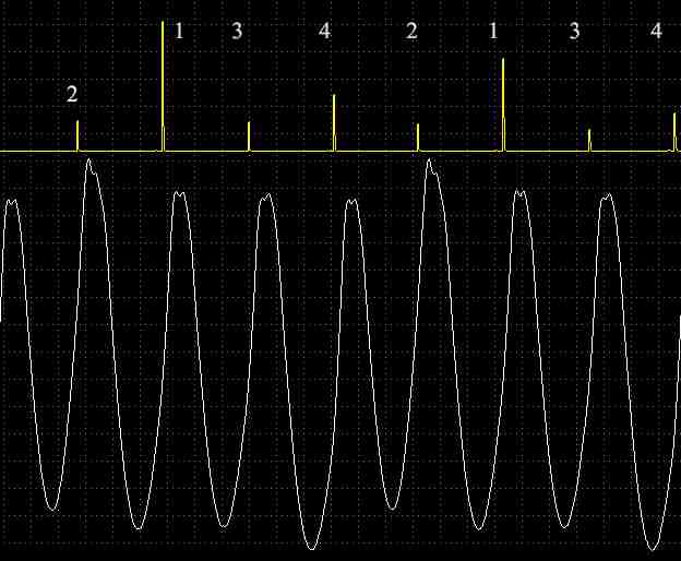

Так вот там я специально выкрутил свечу в 1 цилиндре и повторил опыт, как видим все сходится.

причем максимальное разряжение, достигается на 115 градусах оборотах коленвала , в теории(помоему так), на практике , зажигание не 0 градусов, но при замере с помощью внутренних средств программы получулось где от около того. А вершины графика, это приблезительно 180 градусов т.е. когда поршни находятся в НМТ и ВМТ

Привет,
тест с выкрученной свечой очень показателен, но мне не понятно вот что: если НМТ это точка максимального разряжения, т.е. впадина, и ВМТ это горка, то ерунда какая-то получается, т.е. после такта сжатия (пришли в ВМТ, горка) и до процесса искры в этом цилидре происходит еще поворот колена более чем на 180 градусов.... во всяком случае из картинки я вижу именно это. но так ведь не может быть....
может все же пульсации давления во впуске, с учетом быстродействия МАП приводят к тому что в реале НМТ и ВМТ не соответсвуют впадинам и вершинам????
т.е. я хочу сказать что по твоей теории получается что ты выкрутил свечу не в первом, а во втором горшке... а у фиата так вообще по этой теории получается что искра идет с очень ранним УОЗ...
audiserg
Дата 12.10.2005 - 12:19
Сообщений: 780
Пользователь №: 343
Не , ты помоему не внимательно прочитал чуть, вот:
по фиату попять же по программе в постолографе получается искра на 177 градусах. Т.е 3 градуса опережение по моему нормально??? при чем там погрешность измерения приличная на 2-3 градуса могу ошибится нехрен делать.СТОП!!! градусы я меряю относительно импульсов зажигания, так что там как раз наверно и 0 получится. а то и позднее. Попробовал на осцилке с омеги сейчас, получается при старте 15 градусов в позднее примерно конечно. счас еще попробую на фиате....мда на фиате в плюс 15 получается, если подгонять так осцилку, что б макс разряжение на 115 было. Ну как есть так есть.... smile.gif и свечку я в 1 выкрутил wink.gif ни куда как говорится не денешся надо теорию под практику подгонять smile.gif)))

что то просматривал осцилки и решил вернуться к теме. беспокоит уменьшение разряжение после закрытия клапана 1 цилиднра, Хозяин машины утверждает что изношен кулачок 1 цилиндра, может и так, но тогда наверно должен был быть меньший спад при всасывании а верхняя граница графика не так сильно откланиться должна была вверх, а тут явно может имеет место подсос через прокладку ГБЦ? такое вообще бывает????

может я туплю, но по твоей картинке так и выходт - первый горшок всасывает мало, т.е. разряжение в коллекторе не достигает минимума как на других, отсюда оно и растет выше пока следущий горшок не станет всасывать.
все ж логично

Вот картинка, снятая датчиком разряжения, когда выкручена свеча в 1-м цилиндре. Видно, что выкрученная свеча повлияла не только на разряжение, создаваемое 1-м цилиндром, но и изменила всю картинку.
При вкрученой свеча синусоида ровная. Осц. Постоловского.
