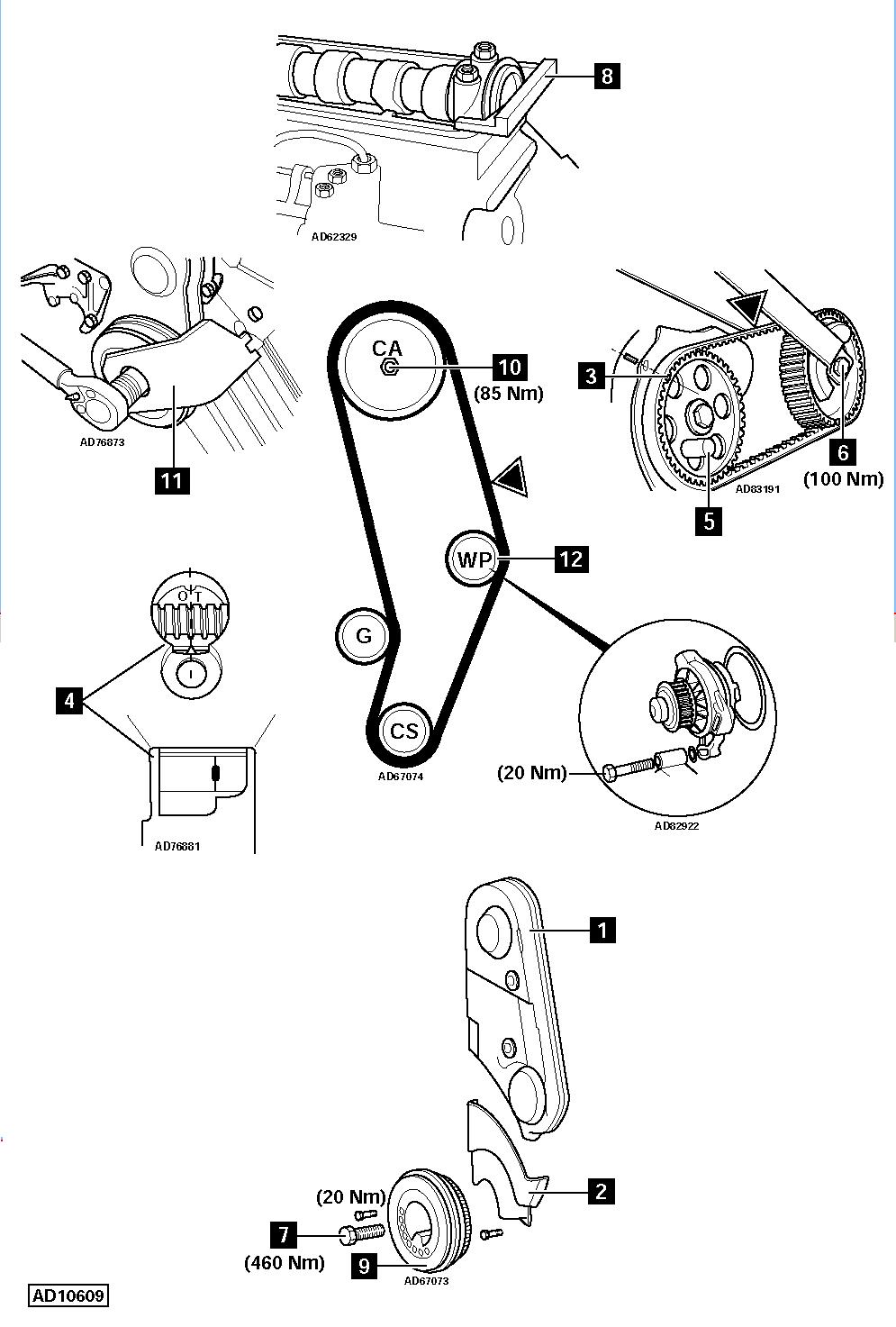

Проверь метки . Распред фиксируется оправкой.

Спасибо за помощь.Ослаб центральный болт крепления шкива\гаситель колебаний\ и провернуло шестерню привода ГРМ.Без серьёзных проблем с двиглом.Плиз.
