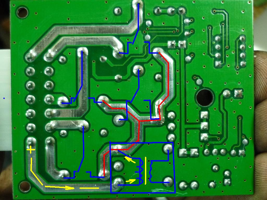

Вот на твоей картинке накидал путь прохождения тока, чёрный кубик около реле это похоже трансформатор тока, а вот как обмотки и выпрямитель подключены надо смотреть на месте, лучше осциллографом.

Немножко дополню.
Здесь ничего кроме проверки питание проца не сделаешь. Если там есть +5в. можно только замена. Етот ,,С" одноразовь!. Прошивка вряд ли незащищена, не скинешь. Если там собака порь!та, только производитель можеть послать тебе прошитой проц...
А если питание в порядок, на пишущий осцил можно проследит наличие сигнала к управляющим транзюков. Дерзайsmile.gif

Stoian с осцилом тоже пока проблема я только год дома работаю поэтому с инструментом напряг
Дата 23.09.2011 - 14:24
Ну, нечего сказать. Без инструмента, остало только плунут на пальца и проследить ветер откуда дуетsmile.gif. Хоть звуковой осцил нету? А напряжение по проца замерил?
