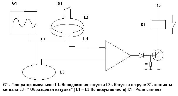

Предлагается такой вариант : Намотать две катушки , расположить в руле , что - бы одна ходила в другой на неподвижную подаётся частота , ну скажем килогерц , а та , что закреплена на руле идёт на контакты сигнала , схемка на " операционном" усилителе сравнивает два сигнала образцовый ( приходит на прямой вход усилителя) , тот что идёт с генератора через баластную катушку и второй ( он приходит на инверсный вход), что идёт через катушку связи . При замыкании контакта сигнала , за счёт короткозамкнутых витков сигнал с катушки связи гасится и на выходе операционника появляется частота генератора , которая через диод и транзюк , шунтированый по входу конденсатором управляет реле сигнала. |

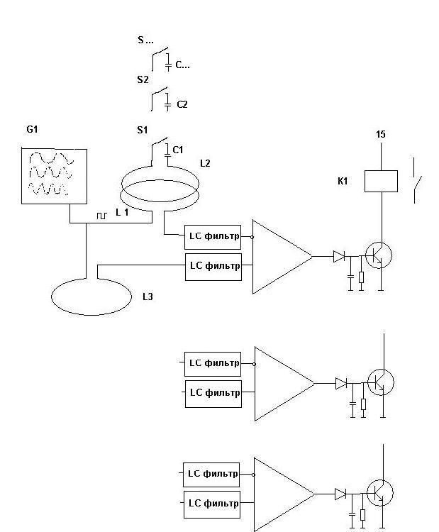

Согласен! ... Но есть маленькая неувязочка , слишком уж часто " пересекаются " частоты в дешевой китайской технике |

У тебя есть знакомый телемастер , или просто радиолюбитель со стажем? В первой схеме генератор может быть просто на двух транзюках ( я обычно использую микросу 1006 ви1 ). Операционный усилитель может быть серии к 140 ( уд 2 , уд 8 ...), там почти на любом можно собрать простую схему , главное , выставить точку "0" на выходе и "делители " на входе... Исходники по генераторам в нете есть.... На 140-й серии , тоже куча схем , в нашем случае просто идёт сравнение но прямому и инверсному входу. |

Ну допустим генератор это : http://www.chipinfo.ru/dsheets/ic/1006/vi1.html ( правая верхняя схема.) А схема сравнения сигналов , исходник 140 уд1 http://ivanovo.ac.ru/win1251/fac_phys/genp...rad_el/lab6.doc |
