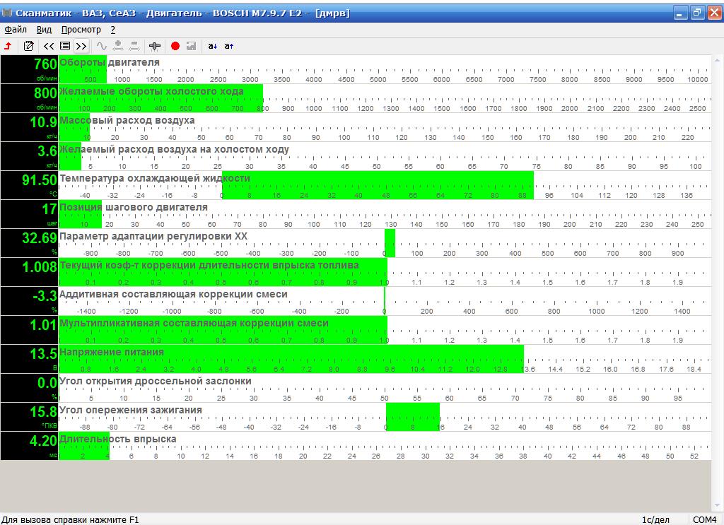

ВАЗ-2114, 2004г., 1,5л., 8кл., 7.9.7
Почему такой не естественно малый желаемый расход воздуха на ХХ? Ваши версии ...
Дата 3.10.2011 - 10:29
Да и количество шагов РХХ нереально мало.АЦП дроселя сколько?Похоже на приоткрытую дросельную заслонку.
Дата 3.10.2011 - 10:38
АЦП дросселя было в норме, точные данные не скажу.

некорректная прошивка? мотор не душили?
Дата 3.10.2011 - 11:09
Кстати, идент прошивки не соответствовал заводскому, насколько она корректна не знаю, т.к. ее проверка не понадобилась, причина была устранена без вмешательства в мозги.

катализатор?
Дата 3.10.2011 - 11:44
Подсказка: на этом автомобиле стояла одна деталь не соответствующего типа, попросту говоря с другого авто.
Дата 3.10.2011 - 12:17
Нивовский РХХ
Дата 3.10.2011 - 12:24
