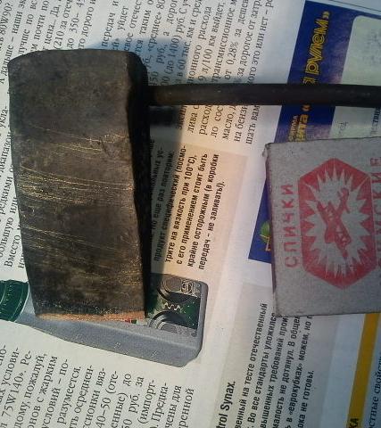

без спец припоя варит, но плохо. С припоем (лента на фото) цены нет
Здесь на форуме JURKOFF описывал:
" но вот если между медями положить ткусочек жести,то варится изумительно(сталь между ними вскипает и спекается с медями) Бывают в продаже щетки с распушеными окончаниями проводов,тогда я беру полоску жести(консерва)шириной 5мм и обматываю конец проводника 1.5-2 оборота и привариваю прямо через железо"
За фотографию спасибо!
