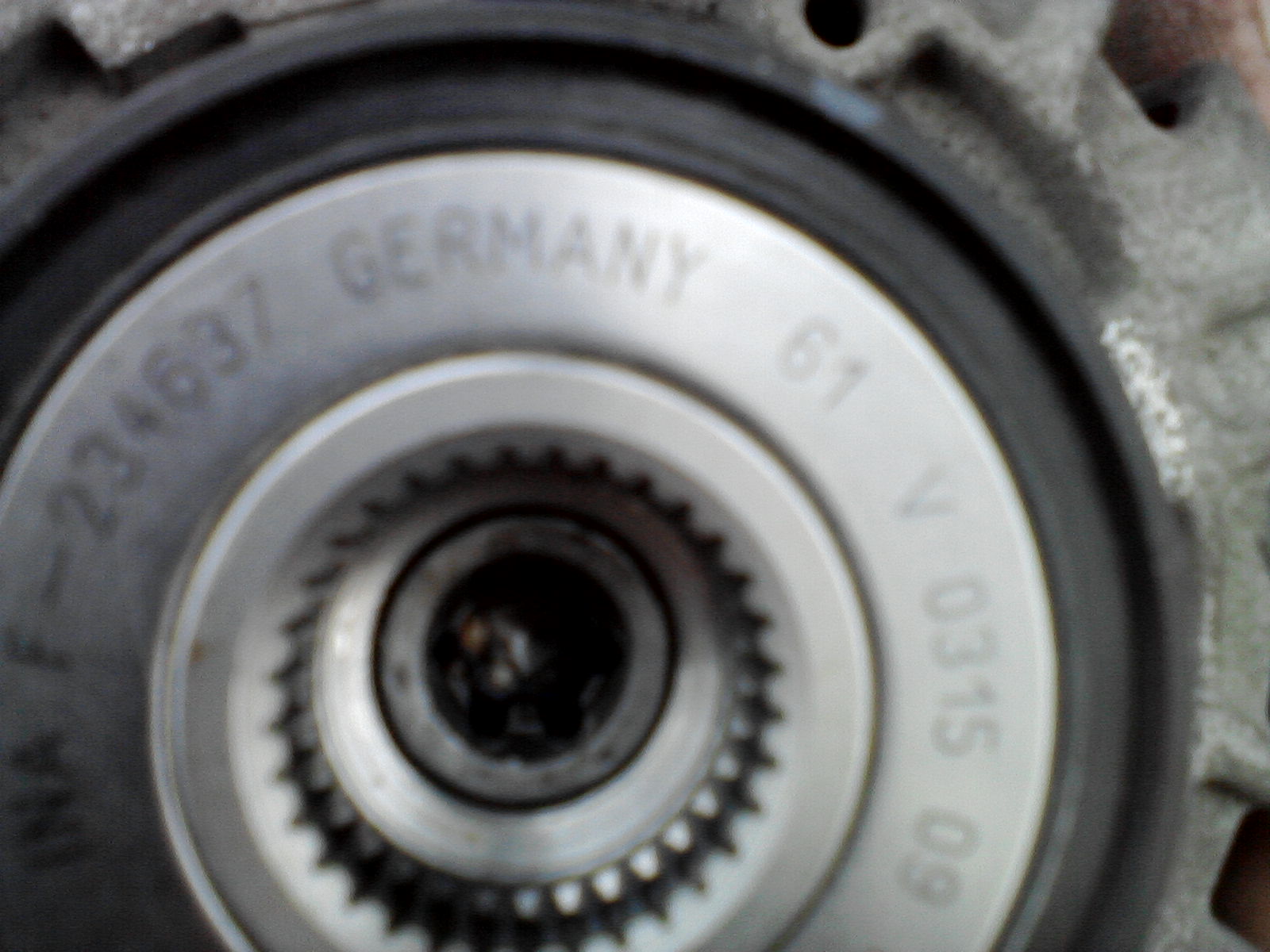

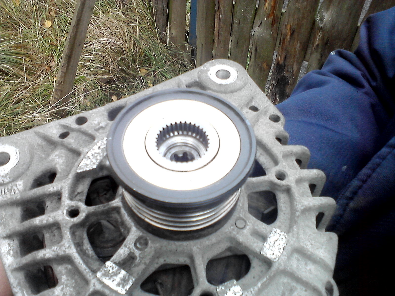

Честно говоря столкнулся впервые с такой конструкцией! Человек обратился насчет стука на работающем моторе, моторист определил стук в генераторе. При осмотре выяснилось, что имеется осевой люфт на этом самом шкиве, то есть шкив двигается по оси с явным стуком.
Кто в теме прошу объяснить как с этим бороться, хотя бы как его выкрутить?
Вот фотки, правда снимал телефоном:

Жень, привет. У меня на Nissan'e такая же стоит.
Боролись двумя способами:
1. Нашим - прихватывали сваркой по окружности (разъясняя клиенту возможные последствия, девайс-то недешёвый);
2. Ихним - заменой на новую муфту

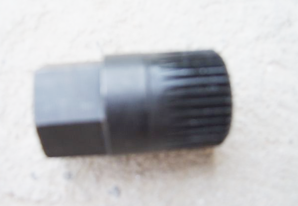

Там ключ на 33 зуба. Правда фотка тоже фиговая:
Дата 10.10.2011 - 20:56
Ключик есть в продаже http://www.piterinstrument.ru/shop/UID_3783.html kto.gif
... или если хлам уже, то колхозить: по-моему входит (с молотка) головка болта на 19.
Во, нашёл, такой брал: http://www.piterinstrument.ru/shop/UID_3045.html

Девайс не дешёвый...но экономить клиенту деньги -себе дороже станет. Очень давно..вот так приварил шкив одному "экономному" клиенту..часа через два он мне позванил и заставил приехать на другое СТО чтобы показать как у него ходуном ходит натяжной ролик и болтаетса ремень....Так что по мне, так лучше менять на новый шкив.Ключ для откручивания делал сам..что та покупные слишком хлипкие на вид..

karel,я б добавил ключик не один ,а три под ьелкую звёздочку,крупную и под шестигранник(ра гайку головка,а через неё одно из трёх)И ещё не вари лучше подобрать просто шкив без обгонной муфты и то с согласия клиента,а то будешь ремни ему менять
На одном генераторе с трубой срывал - нормальный ключ.

Чтобы открутить шкив с обгонной муфтой нужно разобрать генератор и зажать ротор генератора в тиски. Откручивается упомянутым коллегами спец ключём на 33 зуба с трубным усилителем, попытки отвернуть, удерживая проходным ключём вал ротора или головкой болта на 19, приведут к разочарованию ( очень туго откручивается)
Чтобы не иметь проблем с клиентом, нужно поменять шкив на идентичный, если клиент настаивает на сварке - снять шкив, отдать хозяину и отправить к сварщику (подальше от греха) old.gif

Я правильно понял-эта головка сквозная? А вал фиксируется шестигранником насквозь головки?

понял правильно.
