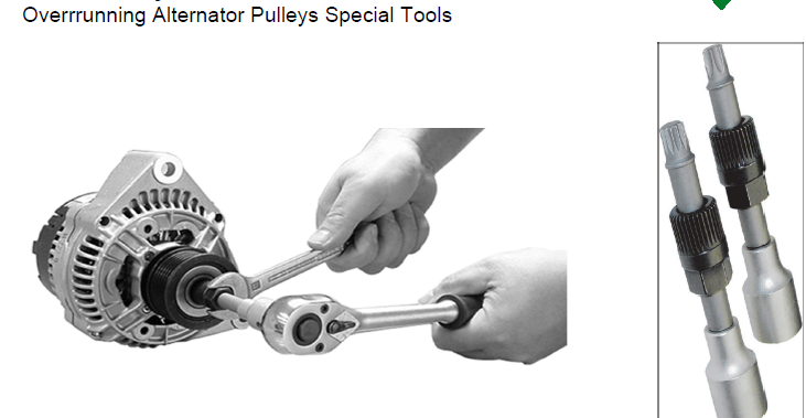

Как раз для этого первый вариант с битой (если вал гены поддерживает такой "протокол" общения laugh.gif ) http://www.piterinstrument.ru/shop/UID_3783.html .

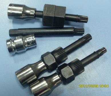

Когда впервые попался такой генератор ключа естественно не было, но проблема решилась. Покопавшись в хозяйстве металлистов приемшиков нашел вал кикстартера от какого то мотоцикла который в точности подошел к шлицам.
Дата 11.10.2011 - 11:38

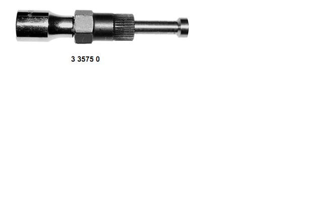

Когда попался такой генератор в 2000году на дизельном Фольксвагене, ругал немцев нехорошими словами, клиент был прижимистый, он и решил обойтись заклиниванием. На его совести решение, гарантий не обещал, в скором времени приехал , сказал ремни что-то быстро изнашиваются. А теперь для этих целей просто прикупили набор ключей, не такие уж они дорогие , хотя дешёвыми тоже назвать трудно, но если ремонт генераторов именно Боша и тем более, если дизеля в вашей клиентской базе не на последнем месте, то купить такой набор всё-же стоит. Ну и экономить деньги клиента - это обеднять свой кошелёк и наживать себе проблемы. Скупой платит дважды, не хочет покупать правильные запчасти одного вида- жизнь заставит покупать другие, которые могут быть и подороже ,если учитывать работу и потери времени. Заказывали где то в столице, прислали довольно быстро. По моему у фирмы Трансстартер из Калининграда со склада в Москве.

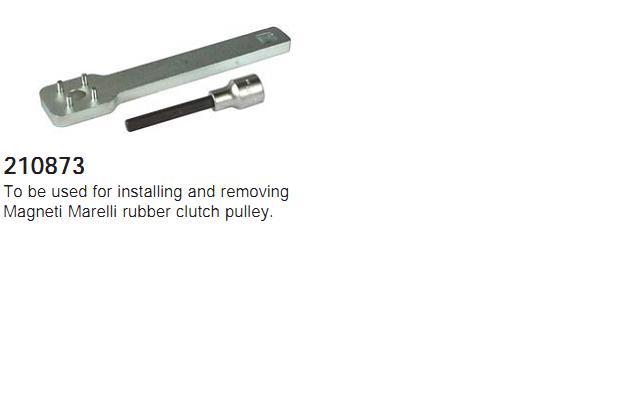

Дата 11.10.2011 - 13:05
И Magneti Marelli
