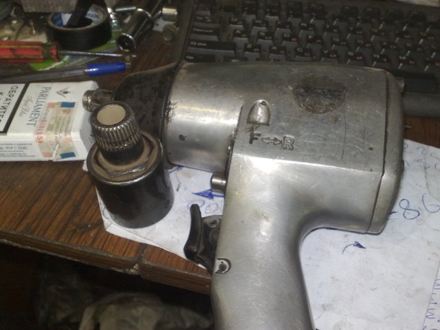

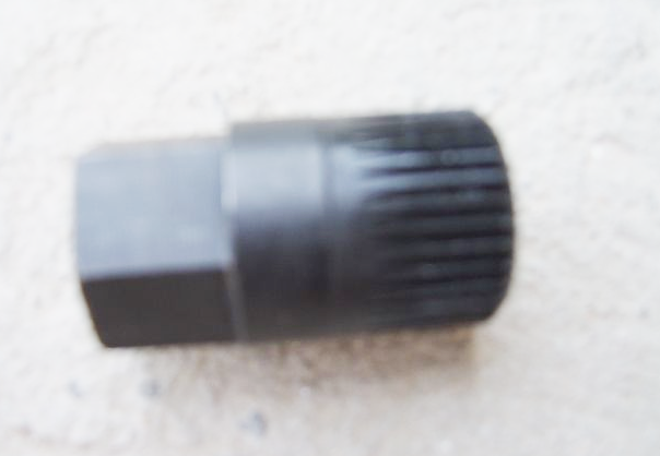

Вот это просто вставил в головку, откручиваю и закручиваю пневмо трещеткой, пользуюсь 3 года без стержней. НАМНОГО проще и универсальней.
Дата 15.10.2011 - 12:51
Пневмогайковерт рулит,обсобенно при P возд. = 6-8 кг/см2.
Но иногда без болгарки не обойтись.

Пока submehanic в плагиате не обвинил diatel.gif выложу фото своего.
Сам пневмо использую в 70-80% случаев.
Но замысел/идею/первоисточник от производителя тоже полезно знать, ИМХО.

Самое интересное одна фирма продает в сборе саму обгонную муфту и они для восстановления спрессовывают наружный шкив. Правда,я пока до этого не добрался. Нет времени. Но идея хороша- одна муфта на кучу шкивов.
