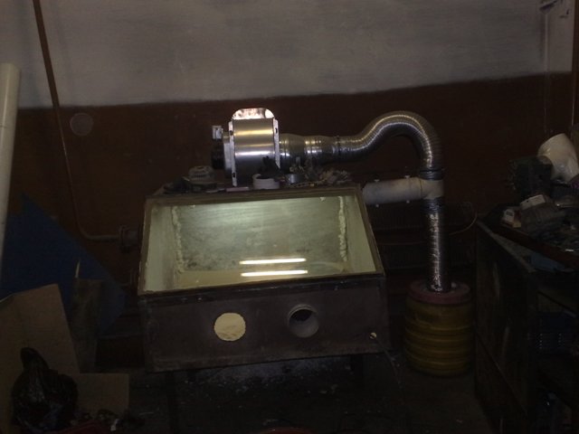

Если кому то интересно, прикрепил фото. Работает исправно, Уверен себя отобъет. Заводская, новая думаю дорого. Постепенно подхожу к полноценному восстановлению. Будут восстановленные стартераторы скину фото.

целиком

А без вытяжки,сверху не обойтись?
Ни коим образом. Короб сварен года уж4 назад. Сначала поставил для отсоса пыльной взвеси пылесос. Не оправдал себя. Без всего после 2-5 секунд работы ничего не видно. С пылесосм 10-15сек. Подумывал поставить второй, но фильтр очень быстро засоряется, мотор пылесоса ломается. Выкрутился вытяжкой, теперь можно работать часами без перекуров.

Еще вытяжка вытягивает самую мелкую пыль, как заметил с нее пользы мало.
Дата 15.10.2011 - 10:54
А по подробней про выртяжку мона?Схема,фильтры и т.д.?Я уже хочу такую сильно. sad.gif

Пожарник Там ничего особенного, одно колено для отделения более крупного песка с емкостью. В идеале, как думаю, их должно быть 3-4. Но не желая особо изобретать, решив что максимум за 3-5 восстановленных агрегата отобъю стоимость вытяжки. Решил мотор гиперфильтрацией не баловать, накроется от пыли просто заменю. Дует просто на улицу.

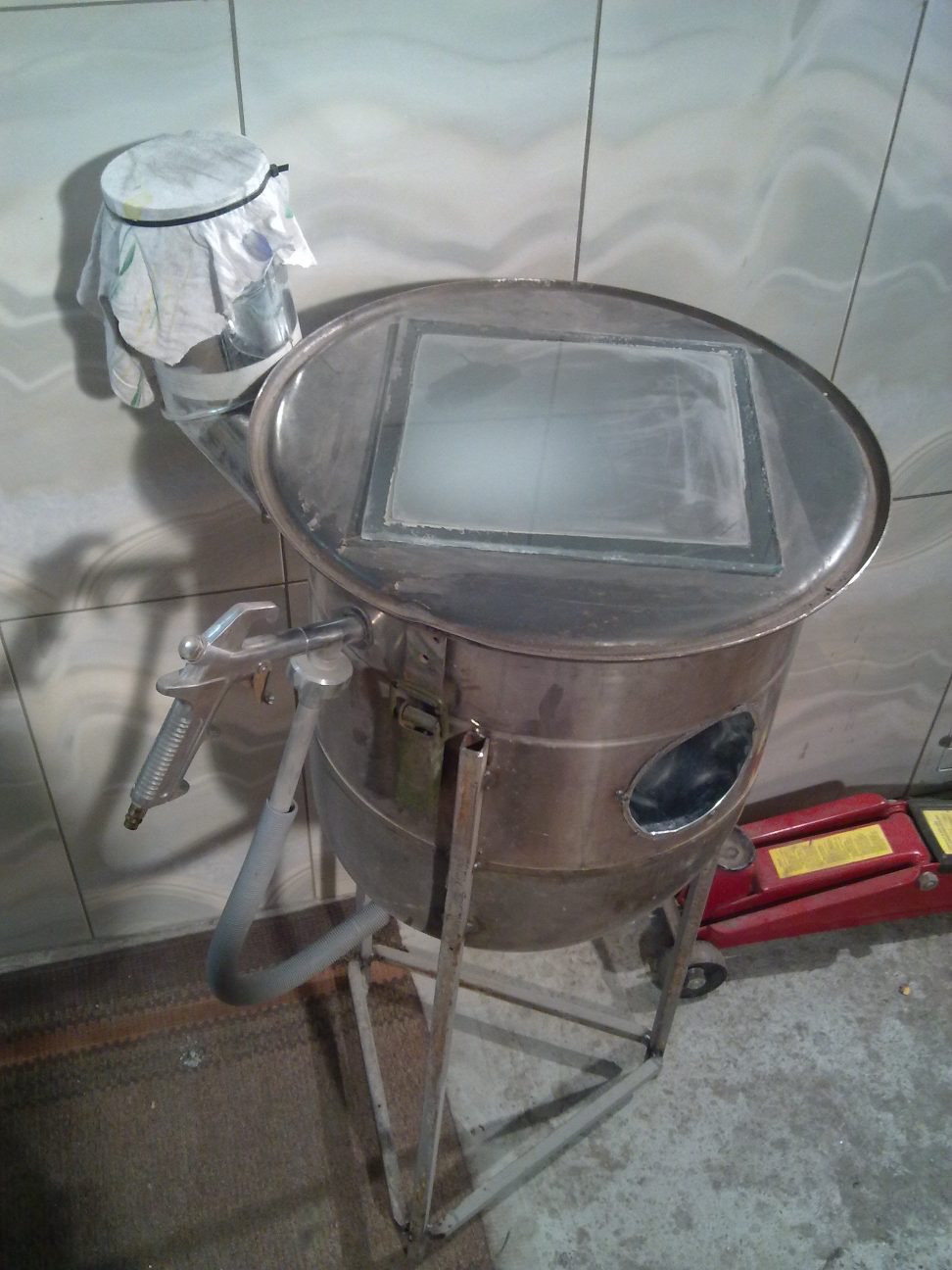

Вот я такой девайс слепил за выходные, зацените.

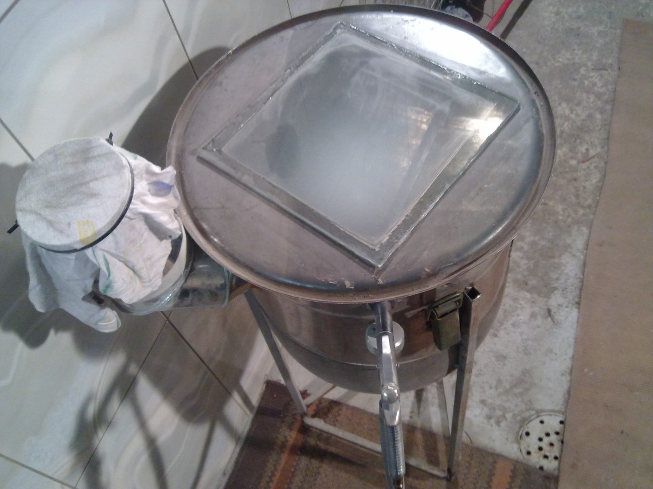

и вот
