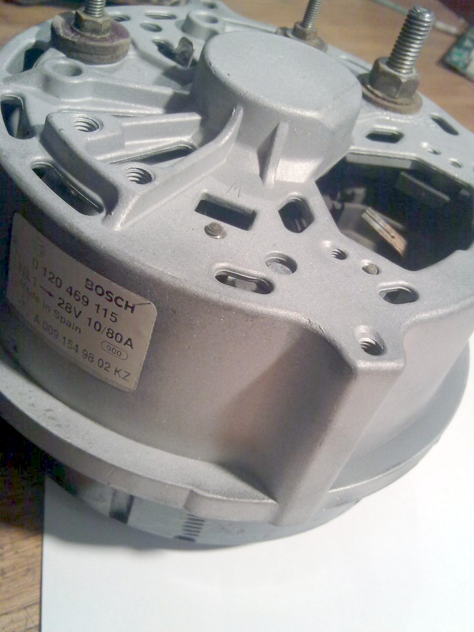

Цитата (olfesenko @ 17.10.2011 - 19:48)
и первые результаты
Вы простите за недоверие....но лейбл с надписью БОШ,после такой пескоструйки,должен был стереться нАпрочь! wink.gifИли чем-то закрывали? Да и статор выглядит каким-то свежепокрашенным.
olfesenko
Дата 17.10.2011 - 22:38
Украина,гор Лубны
Сообщений: 201
Пользователь №: 14815
На форуме с: 13.08.2009
Лейбл генератора дабы не портить товарный вид девайса заклеивался скотчем, ну а обмотка статора перед сборкой пропитывалась лаком .
Дата 17.10.2011 - 23:10
МихАл
Дата 17.10.2011 - 23:24
г. Тирасполь
Сообщений: 716
Пользователь №: 19159
На форуме с: 24.12.2010
Не может быть. Там остался-бы голый провод, потом в топку или в перемотку.
Дата 17.10.2011 - 23:30
olfesenko
Дата 18.10.2011 - 00:10
Украина,гор Лубны
Сообщений: 201
По Ваших рассуждениях получается что я сделал аппарат и пытаюсь "впарить" его за большие деньги Вам, для чего и все вымыл и покрасил, а не для своих делов, чтоли. tema.gif

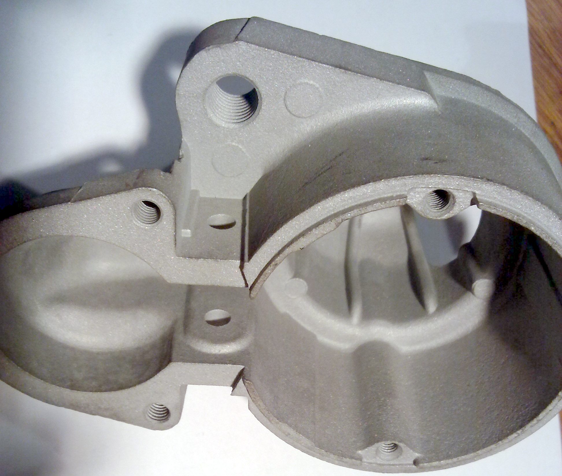

Дата 18.10.2011 - 00:35
Я, когда купил свой первый пескоструйный пистолет, тоже чистил все подряд и испытывал "телячью радость".
Давайте порадуемся и подскажем.
Перед пескоструйной очисткой обязательна полная разборка,мойка.
Чистка производится только металлических частей-передних и задних крышек,корпусов втягивающих и т.д.
Обмотки моются,но не пескоструятся. Отчищаются бормашиной и щеткой наружные и внутренние поверхности. Далее пропитка и сушка.
Пока горячий лак лучше отчистить посадочные поверхности.
olfesenko
Дата 18.10.2011 - 08:04
Украина,гор Лубны
Сообщений: 201
По поводу статорной обмотки с диодым мостом :перед пескоструйной очисткой отсоединялась от задней крышки ,мылась химией для мойки двигателей и пропитывалась спиртовым лаком.Статорное железо иногда подкрашивается из баллончика.Вроде все.
Дата 18.10.2011 - 10:22
Теперь понятно.Выглядит конечно здОрово,молодЕц!
