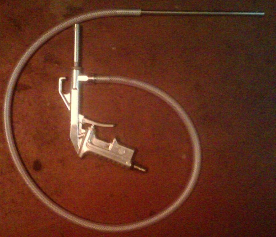

А пистолет какой? Можно фото?

" Пистолет" частично виден на выложенном фото.Покупался в автомагазине ,цена 8 долларов .Марку и модель (если не выбросил упаковку) посмотрою на работе и сообщю.
Дата 18.10.2011 - 23:18
Теперь понял почему отверстие для одной руки.
Желательно марку пистолета.

Пистолет для пескоструйки : на упаковке написано Otrix PS-5 . А как часто приходиться менять сопла под песок ? Из какого материала желательно изготавливать?

Дата 3.11.2011 - 19:32
Во т такую писталетку принесли ,прошу прощения за глупый вопрос по поводу приминения мовильника-был не в теме.750 нашенских, написано сделано в италии,сомлеваюсь.
Пескоструй почти готов(из подручных материалов), сделаю, репортаж напишу после опробирования.
Дата 4.11.2011 - 01:05
Я с такой и начинал. Работает хорошо. Только нужно следить, чтобы заборник в песке был постоянно.
