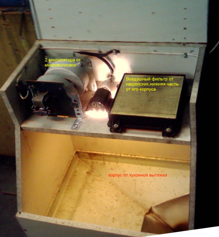

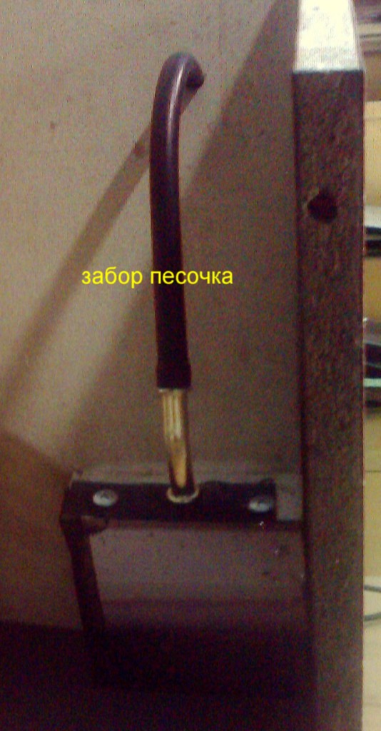

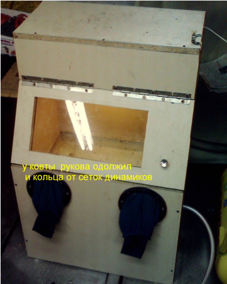

Дата 6.11.2011 - 16:54
Сделан из чего попало,под руку.
Дата 6.11.2011 - 16:55
Еще недоделал,но работать можно.Мне понравилось.

Осталось загерметизировать получше,песок кварцевый, для печей, такое ощущение как будто серебрянкой красишь, не знал,что будут искры от стали, и если направить на жестянку,то появится выпуклость,в ту сторону,на которую воздействует струя??? unsure.gif
Много смеха было,когда пытался отрезать часть стекла от микроволновки(оказалось каленое) smile.gif

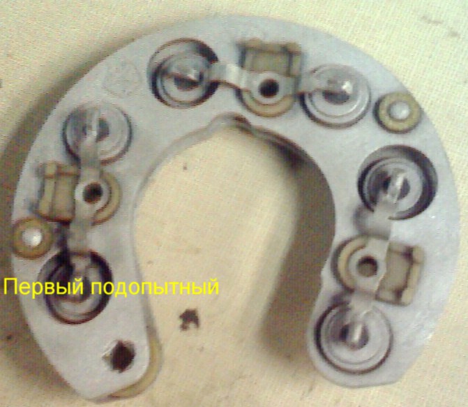

C пескоструйкой вроде всем все понятно. Мое мнение, после необходимо покрыть или лаком или краской, поскольку малейший ляп не чистой рукой портит все. Хотел бы спросить у знающих. Имеет кто либо опыт работы с дробеструйкой и химией для очищения от технической грязи. Сам недавно попробовал шампунь для мытья двигателя. Алюминий отмыл исключительно хорошо (мостики хитачи). Дюраль покрылась тонким слоем окиси которую удалил только пескоструйкой.
