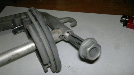

Пескоструйка сейчас заработала под восстановку на потоке. Жрет сопла пистолета. Пистолет дешевый, естественно китайский. Когда то гуглил видел что нормальные стоят очень дорого. Кому нить знакома проблема? Есть мысли как бороться?

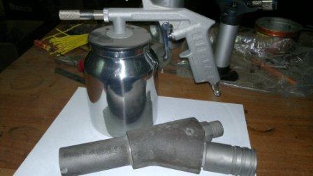

Не умею прикрепить 2 фото к одному сообщению. Работающий на пескоструйке дСаша (принятое у нас прозвище Саши smile.gif ). До этого работал на заводе и попросил друзей скомуниздить пистолет. Он совсем другой огромные 2е чугунные трубки. Попробую его примостырить только с клапаном завихряться придется, его тупо нет.
