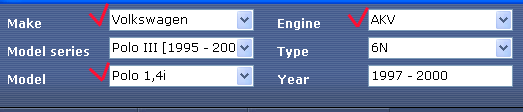

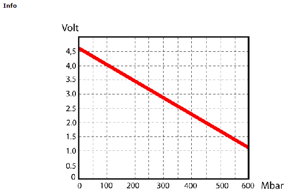

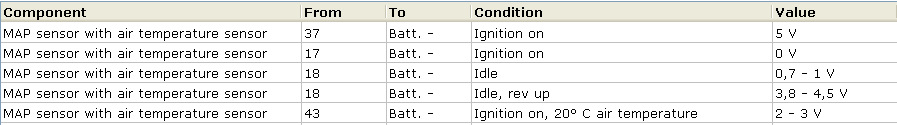

Саша, привет smile.gif . В Толерансе чуть больше данных на эту машинку, чем в Автодате:
Привет,Юра.Спасибо за инфу wink.gif .Снял этот датчик,промыл/продул,сейчас работает нормально.Владельца отправил кататься до выяснения,на днях появится ещё,тогда ткнусь в этот датчик осциллом.
Юр,а ты какой Толерансдатой пользуешься(год)?В моей, за 2009 год,вообще по этой модели двигателя инфа куцая. kto.gif

Цитата (submehanic @ 17.10.2011 - 09:25)
Ну у меня такая же.Сегодня разобраля.Я выбирал "Volkswagen Polo variant".а ты смотрел "Volkswagen Polo 3".
Дата 19.10.2011 - 10:20
Ну да, как было заказано:
Volkswagen Polo 1999г.в,двигатель 1,4 литра AKV.
