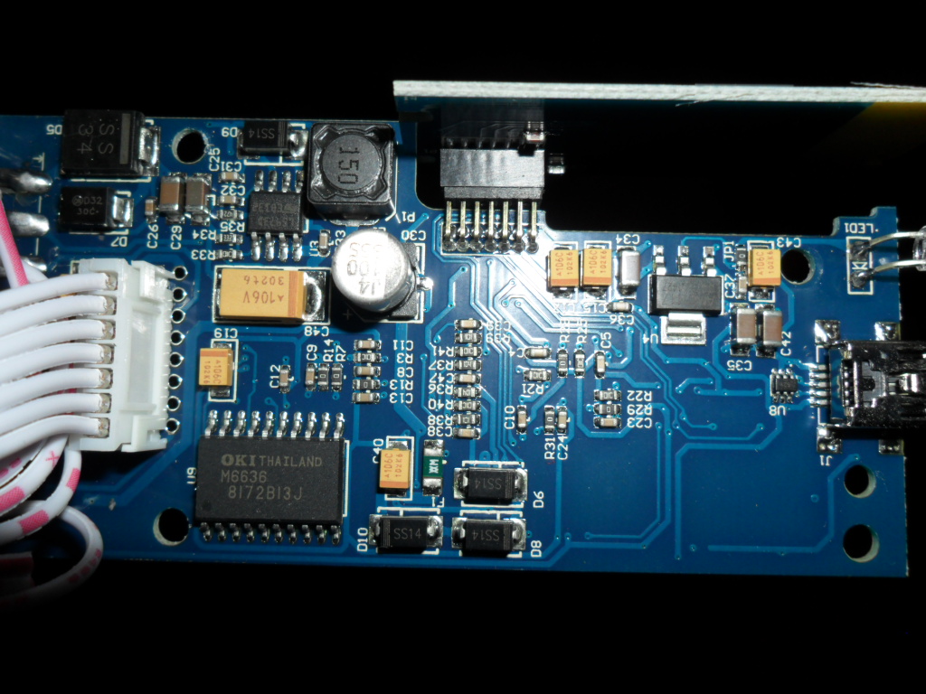

Юра.В принципе тебе нет ни какой разницы какой софт ставить.Не понравиться один поставишь другой.Самое главное освоить процесс установки.
И это тоже не главное.Обязательно открой приборчик и посмотри наличие ОКИ чип,и рядышком с ним микруха драйвер шины Сап.Если микрухи - полный комплект смело пиши продавану Ок!
Ну,а к Одис перейдёшь чуть попозже.С начало с этим разберись.Хотя там ничего сложного.

Дата 5.01.2015 - 03:28
Разобрал.Одна сторона платы.На ней ОКИ и восьмилапая микруха какая то .

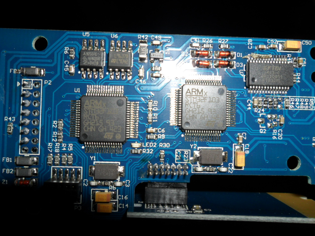

Дата 5.01.2015 - 03:33
Это вторая сторона платы... у FTDI замазаны каким то клеем половина ног верхнего ряда kto.gif Ничего не мыл,не было даже малейших признаков флюса,что не скажешь про Васю,где пришлось мыть всю плату и фиксировать клеевым пистолетом провода шнура усб на входе в плату.

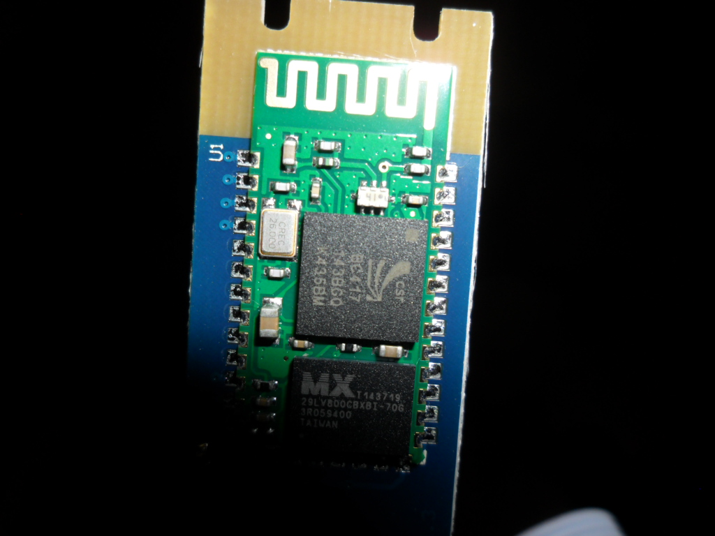

Дата 5.01.2015 - 03:39
А это съемная боковая платка.Какая из них на фотках за КАН отвечает, если она есть?
Дата 5.01.2015 - 05:06
Это блютуз.

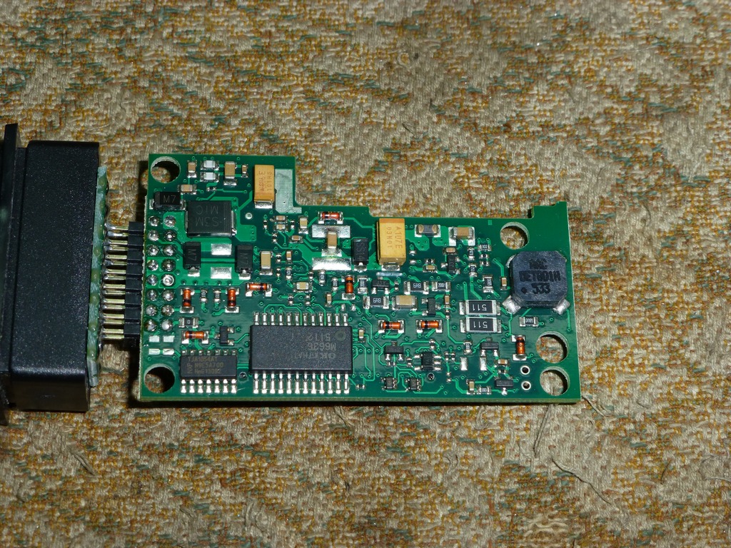

Дата 5.01.2015 - 05:20
Юра,похоже китайцы вносят изменения в железо.Посмотри как должно быть
Дата 5.01.2015 - 06:27
Да,Игорь Василич,у Вашего совсем все по другому .Мой версии v2.05.(2014г).Буду пытаться софт установить и пробовать на машине какую выловлю, с КАНом.

Дата 5.01.2015 - 16:18
Поправлю.Как раз на эти приборы никаких вариаций не было.
Было другое.Китайцы периодически с упорством забывали впаивать отдельные микросхемы в эти приборы.А железо очень долго было одним и тем же(что удивительно!).
Юра,как успехи?Ставь сразу 19.01.01. Удачи!
