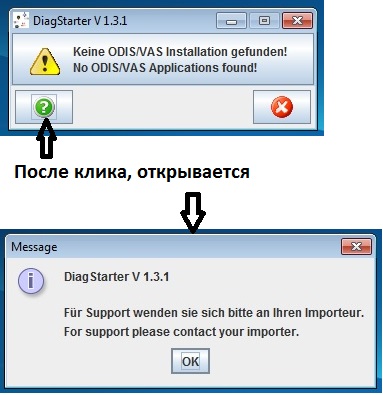

Ну вот, не было печали, получил посылку. Уже несколько дней пытаюсь установить. stena.gif Перечитал кучу информации, легче от этого не стало.
Сама программа устанавливается без проблем, обновляется то же (со второго диска). И даже один раз запускается, сама по окончании установки. Всё открывается всё работает (с машиной не пробовал, просто подал питание на адаптер). Но стОит закрыть, больше не запускается. Да, устанавливал ODIS 1.2.0.
Создается впечатление, что программа работает нормально, а адаптер не видит. При подаче питания, моргает, примерго 1 Гц. В диспечере устройств определился как VAS5054, но пишет, драйвер не установлен. И устанавливаться не хочет.
Пишут, что ОДИС со второй версии (или 2.0.1), работает с Win7 64-bit. Но раньше попадалось, что при установке официального софта, адаптер pop.gif . Сейчас найти не могу. Боюсь попасть. Или можно любой ломаный ставить?

Окно при запуске программы:

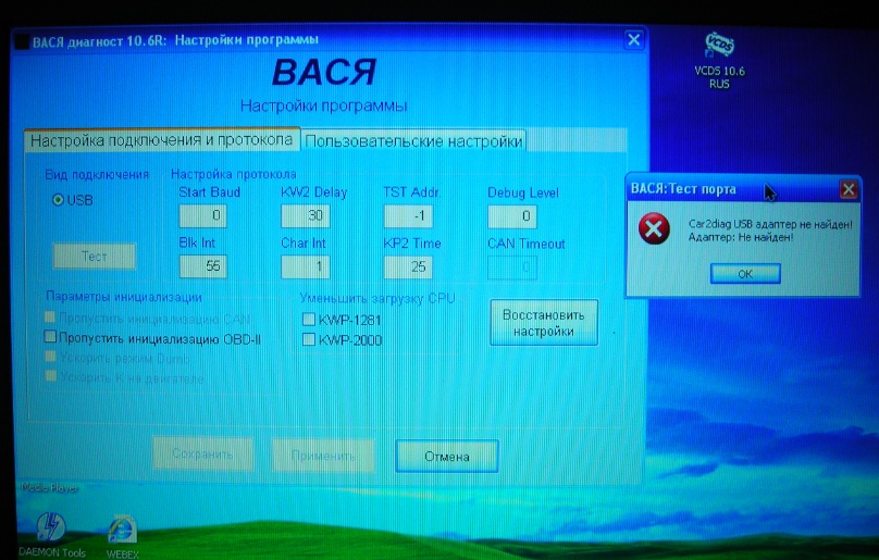

Приобрел шнурок.Пройти тест не могу.Может таже проблема с winXP.Если кто пользует подскажите как его запустить.При прохождении теста пишет Порт не используется.Адаптер:Не найден!.

В таких случаях надо подать питание на адаптер от постороннего истиочника п.тока; 4,5 минус ,16 + 12В.

Дополню.Вначале подать питание на адаптер,потом подсоеденить к компу.
Дата 6.04.2014 - 16:58
При подаче питания на шнурок загорается красный диод через пару секунд цвет меняется на зеленый.Подключаю к ноуту звуковое сопровождение подключения происходит.Потом запускаю VCDS 10.6- настройки-тест.Ну на этом и все.На авто при подключении светодиод горит белым цветом.
Там где можно поставить галочки влюбых сочитаниях результата 0.Почему-то не активны окна СОХРАНИТЬ и ПРИМЕНИТЬ

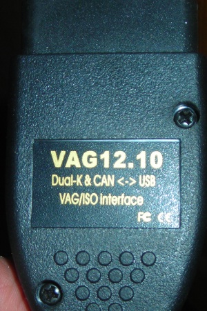

А почему у Вас версия не 12.10.Откуда она взялась.Со шнурком был диск?

Обычно такое бывает,когда при первом запуске программы прибор подключают к компу забыв предварительно подать на него питание.В этом случае не смотря на то,что Вы установили родные драйвера прибора Винда сама определяет его,и устанавливает свои драйвера.В этом случае припоследующих правильных подключениях прибора программа уже никогда не найдёт прибор(адаптер)
Лечение - переустановить программу,и правильно подключить прибор.

12.10 это англоязычная на диске она тоже не проходит тест.10.6 русофицированная скаченая с торента.Даже с диска без установки не проходит тест.Шнурок вскрывал дефекта не нашел.
