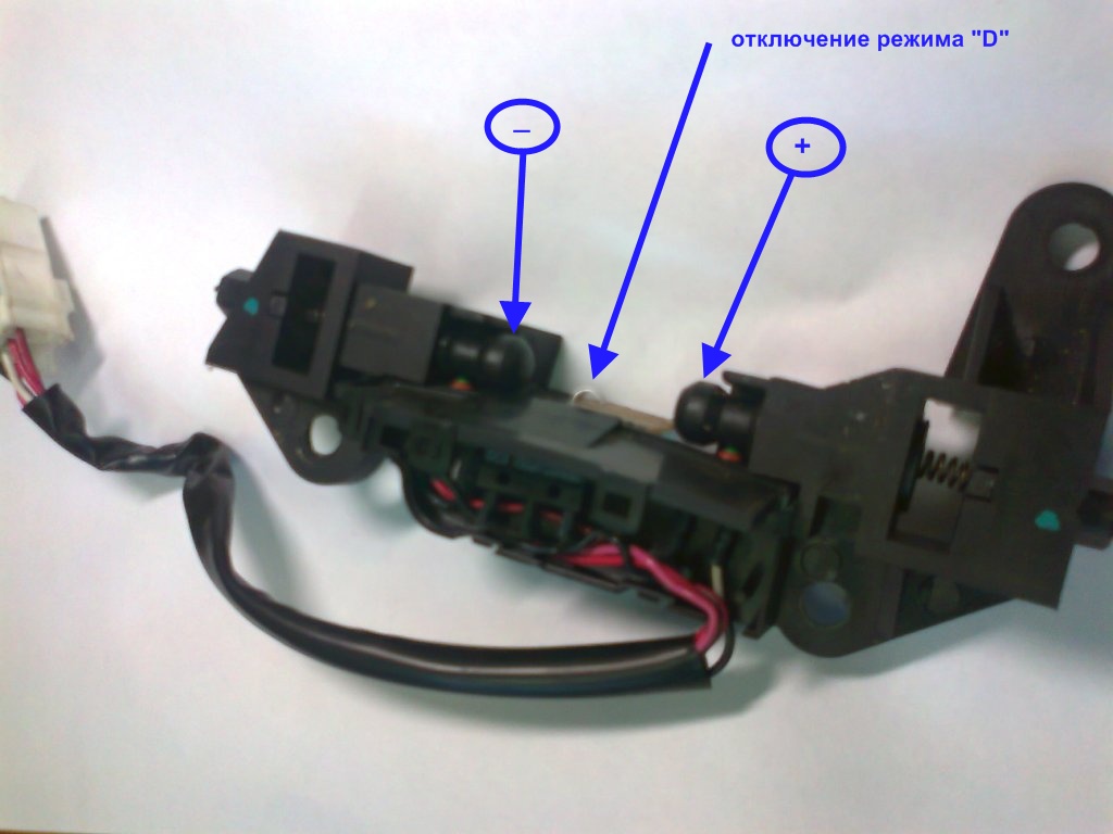

Вот, что пока нарыл: В отличие от Фордов или VW, здесь всё проще - изменение режима задаётся тупо микриком

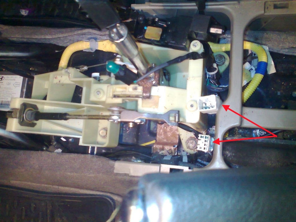

Разъём на это "кибернетическое" устройство также тупо оказался весь в "зелени"
Дата 18.10.2011 - 07:45
Сообщений: 7506
Промыл, почистил, собрал ... - появилась вторая передача, правда пока с нарушением логики, не всегда правильно включается, а в ручном режиме - переключение со 2-й на 1-ю есть, а обратно нет. Но меня пока не это волнует.
