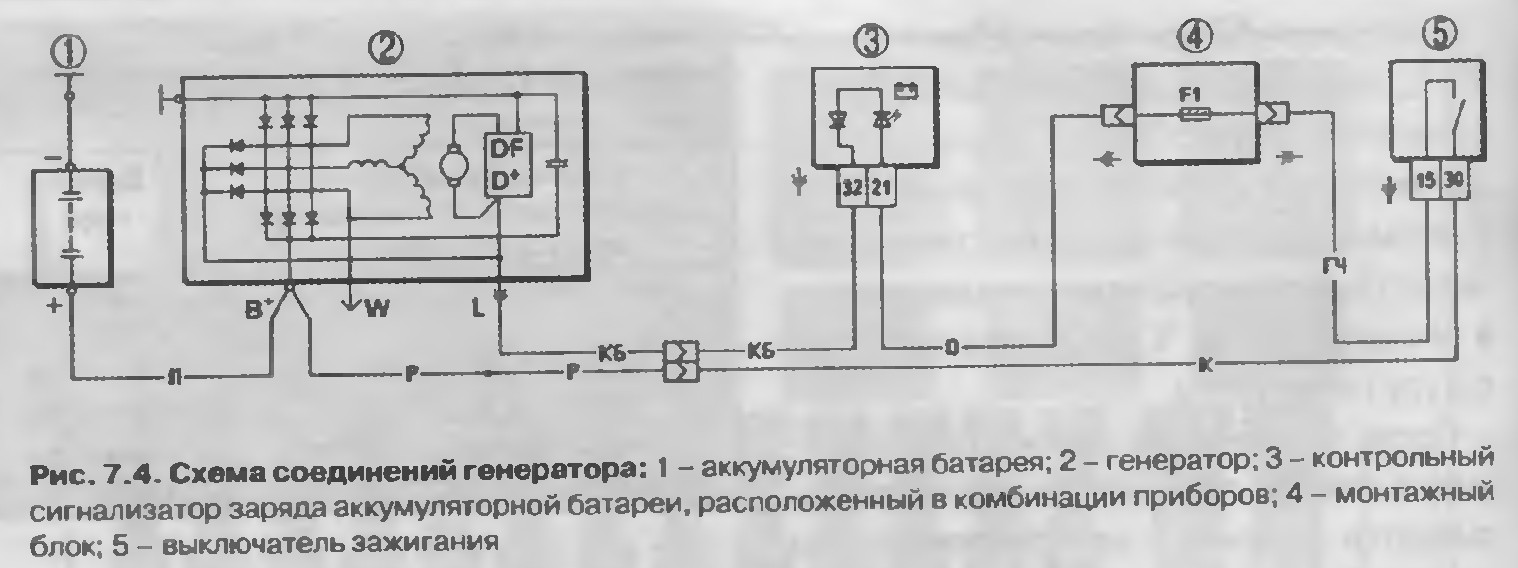

Ребята, подскажите кто-нибудь, какое напряжение нормально на D+ при не заведенном двигателе и включенном зажигании? Что-то очень мало у подопытного показывает - 0,52в. Не могу в своем бардаке отыскать схему цепи возбуждения на Калине, подкиньте, плиз.
Дата 17.10.2011 - 15:29
Вот наспех,пойдёт?

Дык по мануалу при вкл зажигания на выводе L должно быть +12V. К сожалению нет интерактивной схемы. smile.gif

Марка регулятора напряжения.какая?
Дата 17.10.2011 - 16:50
А как тогда лампа индикации будет светится?

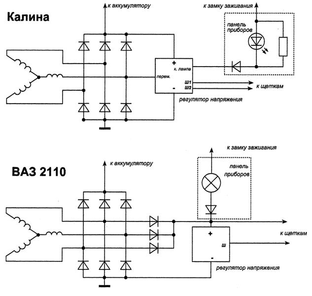

На якорях нового типа - с маленькими кольцами ("инжекторные") - обрыв визуально не обнаружил еще ни разу. Там вообще место запрессовки провода не видно. В этот раз клиент достал из запасников старый генератор, взял с него.
Кстати, на этом генераторе с якорем в обрыве, лампа акб горела при включенном зажигании.
Дата 17.10.2011 - 19:53
Вот нашел в сети:

Вот по этому регулятору вопросов больше чем ответов, они в двух вариантах исполнения сначала шли и фактически при проверке на стенде обязательно наличие аккумулятора и в первый момент на единственный активный пин в разъёме подать через лампочку плюс, и больше она не нужна, только когда зарядка пропадёт ,видимо транзистор закрытый ранее открывается и засвечивает лампу. Всё никак не соберусь глянуть обезшляпленный регулятор под микроскопом, может что увижу. Но уже и памятку сделал для Сargo-вского
VR как подключать модификации регулятора , а так полного понимания алгоритма управления и нет. И главное сами изготовители ничего вразумительного по этим регуляторам не показывают и не описывают. Только общие фразы и упоминание чипа от Моторола.

Цитата (karel @ 17.10.2011 - 20:53)
Вот нашел в сети:
Угу, похоже, на мосте допдиодов не было.
