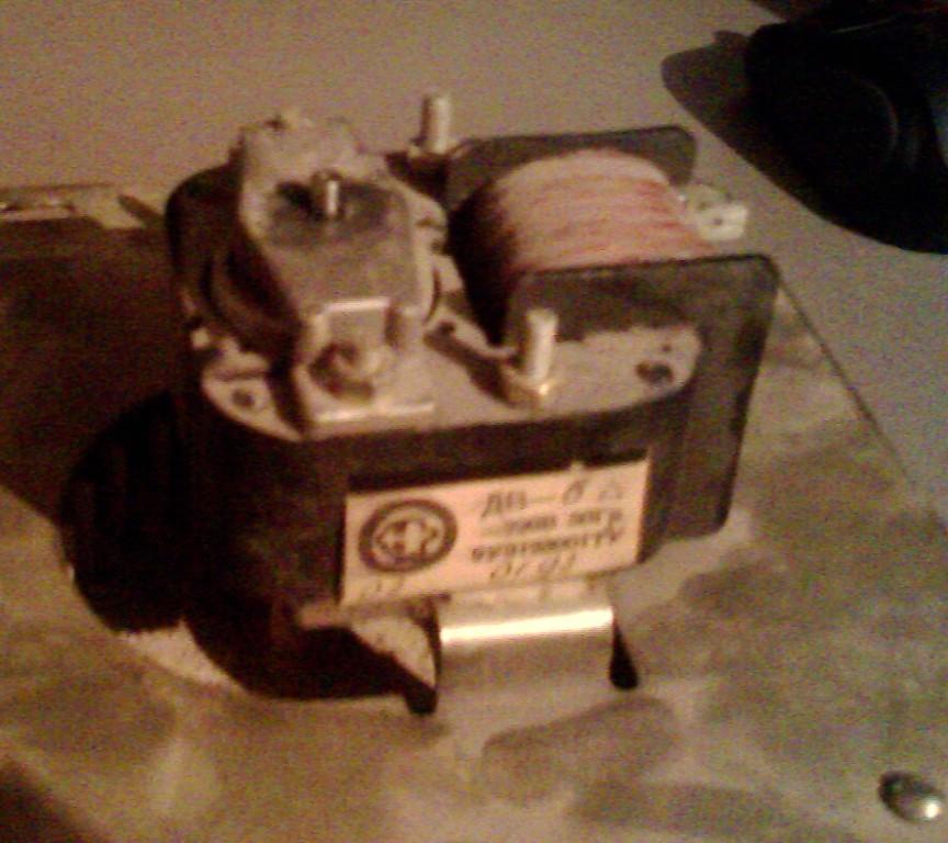

Включаем-крутится,дует,но! стоит дать ему чуть бОльшую нагрузку(путем частичного перекрытия входа или выхода)-обороты УВЕЛИЧИВАЮТСЯ! Прекрасно слышно не вооруженным ухом. Присоединённое изображение (нажмите для увеличения) ![]() |

На печках такое можно было услышать. Когда закрыт люк подачи воздуха - обороты большие. при открытии обороты падают и возрастает потребляемый ток. |

Верно!Хорошо это знаю по водяным центробежным насосам.Если перекрыть вход или выход,насос начинает работать в холостую.И наоборот,если максимально увеличить подачу воды,от перегрузки насос может сгореть. |

Не пойму тогда другого:При частичном перекрытии входа или выхода(примерно сантиметр остается по периметру),двигатель начинает плавно набирать обороты и чувствуется разница в напоре воздуха на меньших и на больших оборотах и прихожу к выводу, что для большей эффективности вентилятора надо поставить искуственную преграду. |
