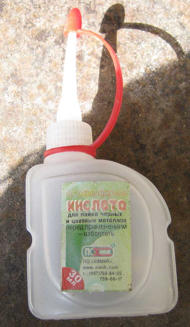

Цитата (АВС @ 19.10.2011 - 22:01)
Бывает что очистителем ржавчины хорошо паяется. Только они разные бывают, одни паяют, другие никак...
Я об этом не знал.
Мне из Симферополя привозят вот такую:
Я об этом не знал.<div align="left"></div>Мне из Симферополя привозят вот такую:
Сейчас именно такой кислотой пользуюсь. Очень удобно, что с носиком.
А преобразователь бывает, что медь паяет, а сталь - нет.
А на днях купил какой то тонкий провод (двойной, в изоляции) - там один провод медный, другой не понял какой, так вот другой так и не смог пропаять, выкинул.
