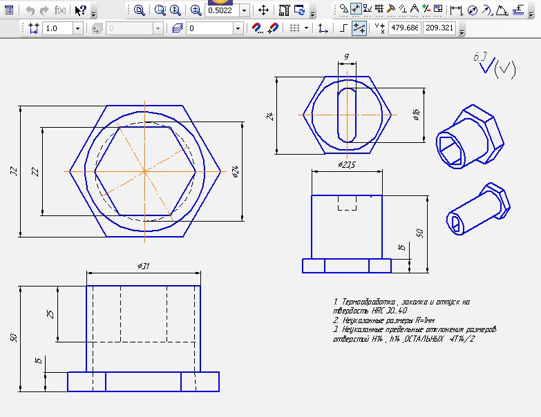

Для черчения чертежей и для 3D есть хорошя программа КОМПАС 3D LT лежит свободно в инете. Предназначена для студентов и школьников кто работал с кульманом быстро разберётся. Для наших целей то что надо начертил отдал токарю и ни каких проблем чертит всё в госте.

Всеми трюмя выше приведёнными прогами давно и успешно пользуюсь.
С таким чертежом и к токарю не стыдно идти.
Дата 27.10.2011 - 21:30
Михалыч,колись туда енто Ты такой хитрую нижнюю головку делал?
Дата 27.10.2011 - 22:56
А это случайно ,,,не ключ для стоек ???
Что то его напоминает..
Дата 27.10.2011 - 23:38
Похоже.Ждем автора.

Цитата (автомеханик @ 28.10.2011 - 00:38)
Похоже.Ждем автора.
Раньше со спец инструментом было туго. Вот и приходилось самому чертить и заказывать. Да это ключ для стоек. Сейчас об этом не жалею тот инструмент что делали на заказ до сих пор работает.
В продаже сейчас чего только нет но вот качество желает лучшего.
