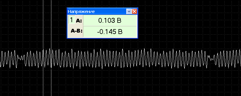

andr9621
Дата 22.10.2011 - 22:55
Украина, Киев
Сообщений: 246
Пользователь №: 10889
На форуме с: 14.04.2008
Смысл в том, что бы определить "кто виноват?" - датчик или проводка с ЭБУ. Вот у меня был случай и картинка к нему.
