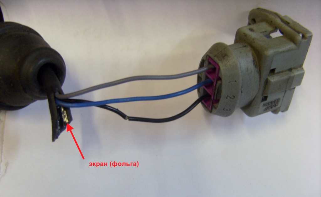

Дата 23.10.2011 - 20:39
Поменял датчики местами - та же хрень stena.gif А снять их, что один, что второй - ... э.... не очень.
Цитата (Vasilii)
Так по схеме которую вы представили в начале,экран и два с катушки,как бы три,а вы говорите экран и три провода с датчика,т.е. четыре.
Извиняюсь, может неправильно объяснил. Вот, что имел ввиду:
