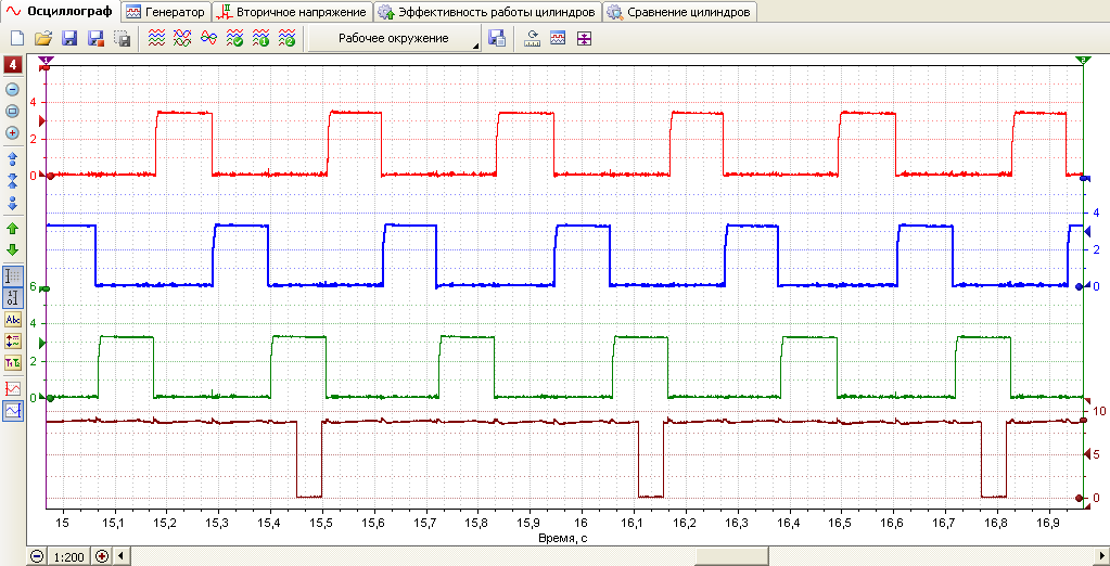

Для полного успокоения снял картинку управления катушками (см. статью от karel), криминала и здесь нет:

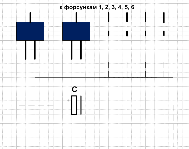

На плате ЭБУ стоят 6 ключей (ИМХО) управления форсунками. Перед ними (на общей со всеми ключами дорожке) стоит кондёр "С" 2200 мкф х 40 В. Кто подскажет на кой он там, в смысле его функция какова ?
Дата 26.10.2011 - 23:00
Видится только так его предназначение.
Это для того ,что бы не было просадки по напряжению на оборотах питания форсунок.От того и довольно большая ёмкость или же наоборот сглаживает пульсации напряжения от включения их же.
Просто мысли вслух...

Спасибо, Алексей. Где-то и у меня такая масля была. Думал может из-за него питание ключей отрубается, потому как рубятся сразу все форсы - сегодня заменил - ни фига kto.gif

3). Если осцила взаимного положения рапредв. и кол. вала соответствует той, на какую я давал ссылку, то переставлять ремень не нужно было. Тогда причина в другом... Возможно, что ЭБУ не видит обороты, ведь, как я понял, датчик оборотов ты так и не победил?

А вот здесь 100% ясности нет. При снятии осциллки на 1-2 контактах - сигнал есть, а относительно массы двигателя - нет. Важно это для ЭБУ или нет, я так и не понял kto.gif

Пришла ещё другая мысль. Раз искра есть, то с датчиком оборотов всё в порядке. (Поскольку там ДИС, (или ТРИс laugh.gif ), то для искры, которая прооскакивает одновременно в двух цилиндрах, положение распреда на важно. А, вот для впрыска, (поскольку впрыск фазированный), обязательно нужен сигнал распредвала. Т. е., без него ЭБУ "не поймёт" когда и куда и, соответственно, не даст команду на впрыск. Может с сигналом Д Холла не всё гуд? Вот такое моё предположение...
Дата 28.10.2011 - 16:31
Саша, я его первым проверял - и в снятом виде, и на двигателе (он нормальный - см. обе осциллки: на первой -3-й канал, на второй - 4-й канал). Сигнал появляется сразу с начала вращения вала.
