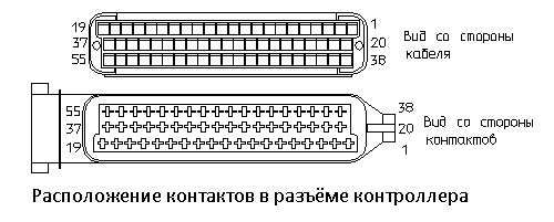

Хорошо согласен, на 55 сколько напряжение и на остальных им-ра сколько?

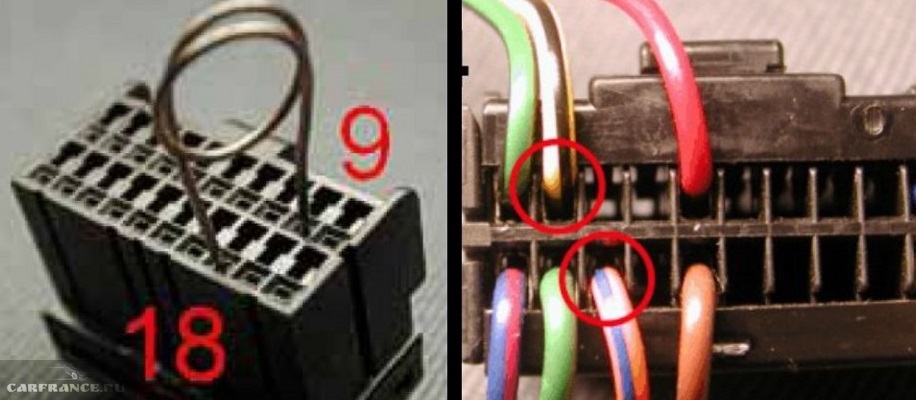

срезал провода с разьема 9 и 18 иммо померял относительно массы корпуса эбу... напряжение при заведенном двигателе меняется до минус 0.25 вольта !!!! люботытно почему отрицательное... провода скрутил пропаял одел термоусадку.. в орене щас пол двенадцатого... и ммо не успеваю.. или завтра пешком на работу)

Так в чём вопрос ... стандартная фигня по связи через имошку , она не активирована , в ней необходимости нет ... просто кидай прямую линию с ЕСМ на диаг разьём...
