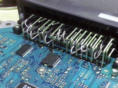

Павел прав, любой 55 пиновый не катит, МР7.0 имеет отличающуюся от остальных 55 пиновых распиновку, и довольно сильно. А то что парень жестянщик и с ЭБУ только знакомиться начинает - это как раз предостерегает от бездумного подхода. У МР7.0 кроме всего ещё и разные модификации , отображаемые в последних цифрах идентификатора. Внутри по количеству установленных микросхем, которые на радиаторах это отличие хорошо видно. Блок именно для Шеви Нивы имеет маркировку начинающуюся с 2123-1411020-(10) и прошивку в зависимости от года выпуска М7N20V31 , подробнее можно глянуть на чиптюнере или у SMS.
Светодиод подключенный напрямую к К-линии будет сажать линию, лучше для этого взять любой усилитель, чтобы не грузить линию. Хотя бы транзистор , например любой n-p-n с нормальным усилением не менее 30-50. Или любой полевой транзистор с N-каналом, естественно с обвязкой резисторов. Но свечение светодиода малоинформативно, и если с паяльником на ВЫ, то лучше всё-таки сначала потренироваться на кроликах. Проще с опендиагом и ЕЛМ327 попытаться связаться, программа халявная, и ЕЛМ доступен на али за копейки. На фото VS5.1 который поставлялся ВАЗом для подмены MP7 дилерам. Сразу видны большие отличия в перекроссировке внутри блока. Поэтому чтобы не улетучился волшебный дымок из блока , на котором работает вся электроника лезть в блок только осознанно, чтобы не чесать репу- как этот волшебный дымок вернуть назад в блок.
Блок уже уходящий в прошлое, но довольно удачный и на нём вполне приемлемо катаются машинки даже с полумёртвым ДМРВ, такого же возраста как и сам блок. По адаптации он намного гибче чем наши январи, хотя у нас подход типа "а убрать эту лямбду нахрен!" весьма популярен. На январе с ДМРВ у которого АЦП покоя 1,075 уже с бархатной трубой и СО больше 6-10%, а на МР7.0 умудряется выруливать!(если конечно клемму не отключать от батареи.)

Доработку никто не отменял,топстрартер пока только рассуждает ...
Пару проводков и нет дыма на столе http://www.chiptuner.ru/content/mp7d2
