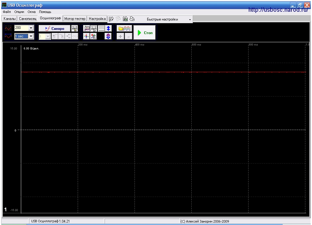

Ну так,продолжим.Снял разъём с ЭБУ,зажигание включено.Сигнал с 89 контакта,судя по всплескам обмен на кан-шине есть:
Дата 26.10.2011 - 15:46
Сигнал с 66 контакта зажигание включено
Дата 26.10.2011 - 15:54
Накидываю разъём на ЭБУ,включаю зажигание, 89 контакт:
Дата 26.10.2011 - 15:55
А теперь сигнал на контакте 66,с одетым разъёмом эбу,зажигание включено:
Дата 26.10.2011 - 15:59
Что же получается,ЭБУ не нагружает через 89 контакт кан-шину?Я правильно понимаю?
