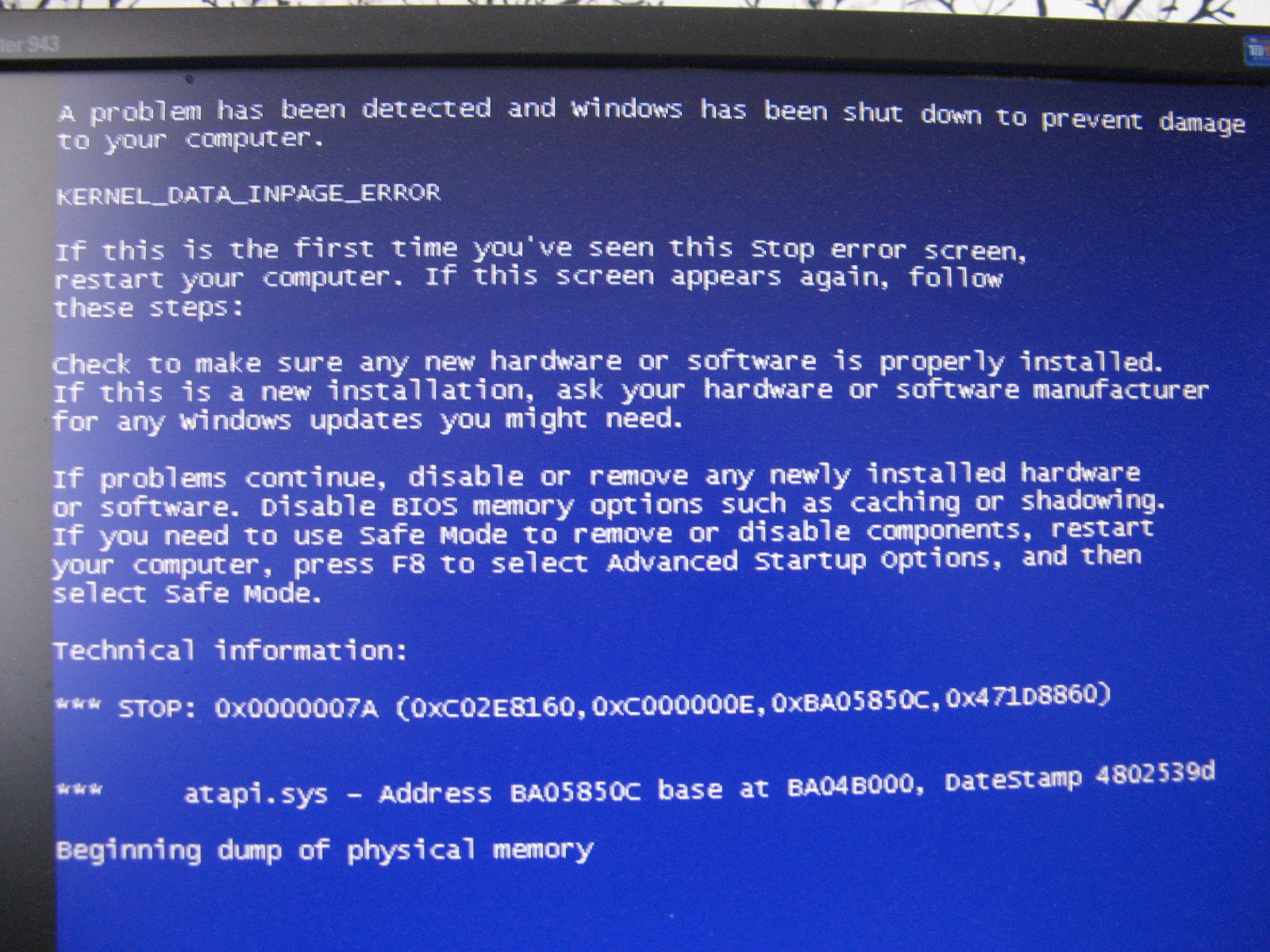

Дата 14.04.2018 - 18:47
Цитата (hash @ 31.03.2018 - 06:33)
записал на бумажке коды, вот что выдало:
0x0000008E (0xC0000005, 0xBF85AE9E, 0xA7748AE4, 0x00000000)
win32k.sys - addres BF85AE9E base at BF800000, Date stamp 4A85564B
Вчера случился очередной синяк, но коды с руганью уже другие, на рисунке. Причем впервые случилось в мое отсутствие, отошел от компа минут на 10, вернулся, а там синяк.
Вскрыл сундук, протер обе планки памяти, особо никакой черноты на бумаге не увидел. Передернул концы шлейфа винта. После включения сделал тест ОЗУ программой Memtest86+ (v5.01), два прогона с хвостиком, ошибок нет.
Осталось грешить на ж/диск, или есть более вероятные предположения?
Откопал на просторах прогу для проверки дисков seagate, SeaToolsforWindows. Сделал "Короткий тест самопроверки диска", тест пройден. Более глубокую проверку делать боюсь, опасаюсь за сохранность информации, сначала нужно куда-то её перенести.
