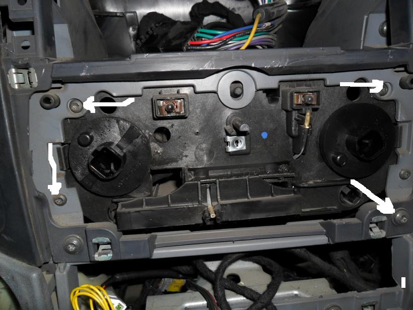

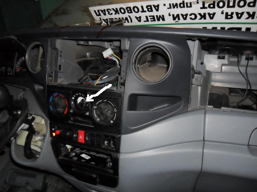

Может кто сталкивался с таким автомобилем. Прикручен двумя саморезами с той стороны kto.gif
Дата 29.10.2011 - 15:42
Встречал на других машинах подобное.Под ручками соседних переключателей.саморезы,которые держат панельку с тремя переключателями,после их отворачивания панелька на проводах отодвинется и можго будет с той стороны открутить саморезы,которые держат переключатель,ИМХО.
Дата 29.10.2011 - 18:12
Там провода только у среднего переключателя, обороты моторчика, у крайних троса.
Дата 30.10.2011 - 10:17
Пришлось опять разбирать всё, панелька с переключателями снимается только после разбоки всей панели stena.gif

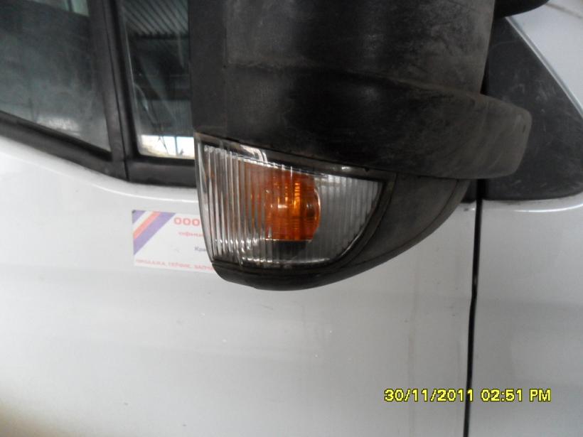

Как заменить лампочку повторителя поворота? Никто не знает как разобрать зеркало, оно трещит, но не разъединяется. stena.gif
