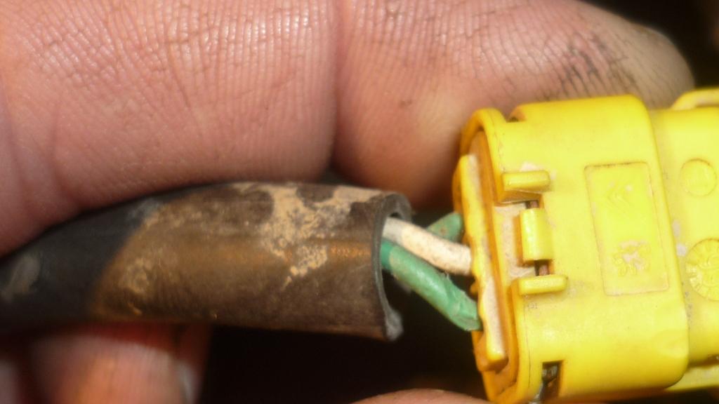

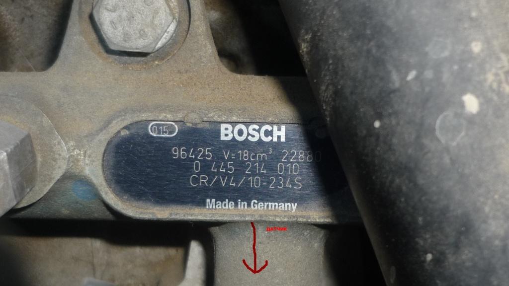

Ситроен-xantia vin VF7X1RHYF72245510 ХЕТЧБЕК 1999г двс PSARHY10DYAD 90 л.с.При нажатии на педаль газа авто глохнет педаль электронная (со слов хозяина)сам не проверял еще было поздно.Вот фото рампы с номером на ней стоит датчик с тремя проводами (зеленого цвета)когда снимаю с него разъем (2 зеленых и 1 белый провода) авто перестает стабильно работать на холостых но и не глохнет при нажатии на газ но набирает обороты до 2500 и сбрасывает даже если педаль в пол (тоесть работает волнами до 2500до2300 примерно.Из инструментов тестер,контролька,и пара отверток нахожусь за 600 км от дома так что выручайте.Тащить ко мне сразу отпадает (аж через 3 республики)

Вот он сам

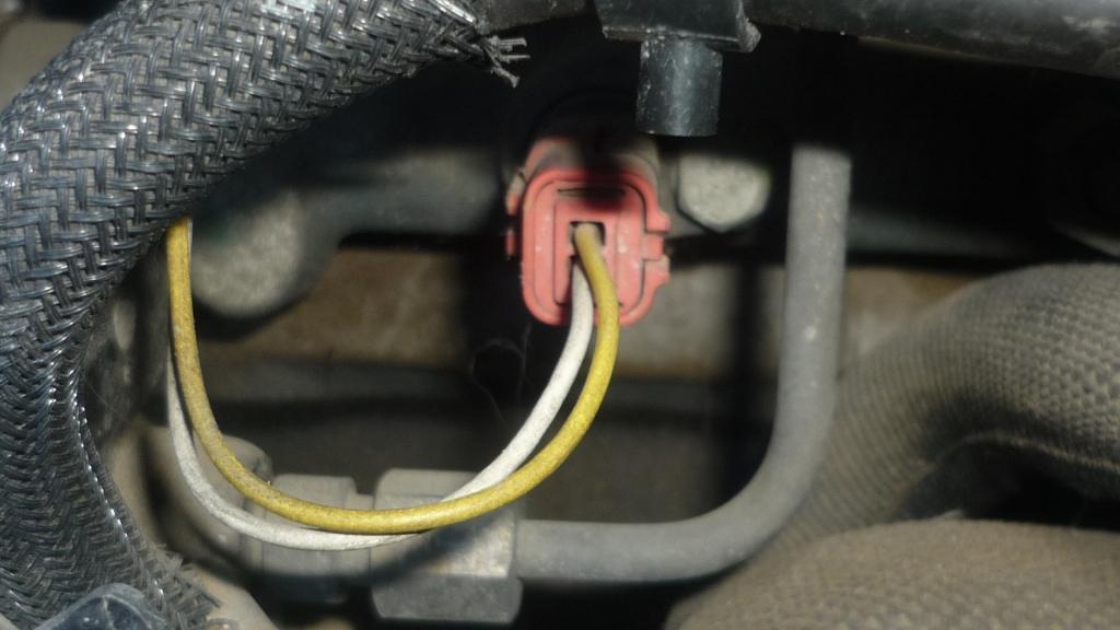

Это идет на него
Дата 30.10.2011 - 22:31
На рампе установлен еще один датчик он получается левее первого
Дата 30.10.2011 - 22:33

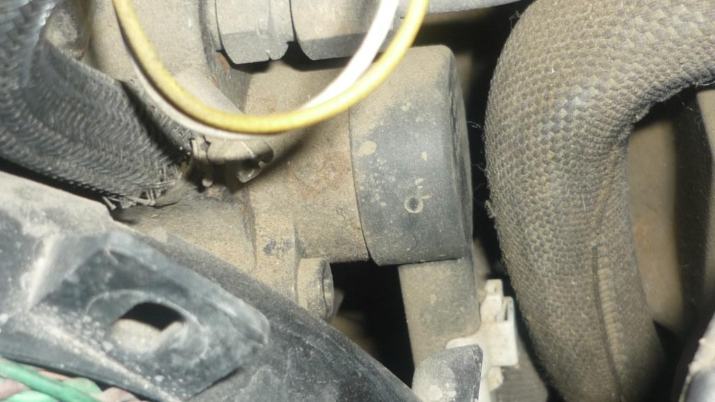

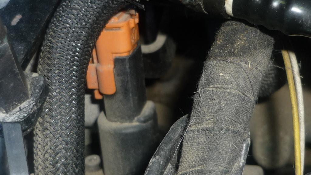

и два установленны на тнвд первый с верху
Дата 30.10.2011 - 22:40
Вот второй стоит с боку на тнвд номера смогу глянуть только завтра если не отвечаю не обижайтесь почти сутки не спал плюс весь день за рулем (кто ездил по северному кавказу поймет) blink.gif вырубаюсь.

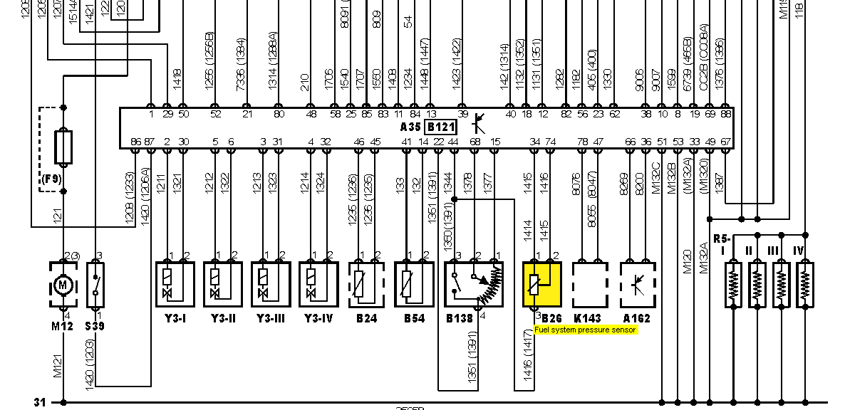

Трёхконтактный, по ходу этот, т. е. датчик давления (кстати, завязян на концевик педали газа). Двух - регулятор давления.

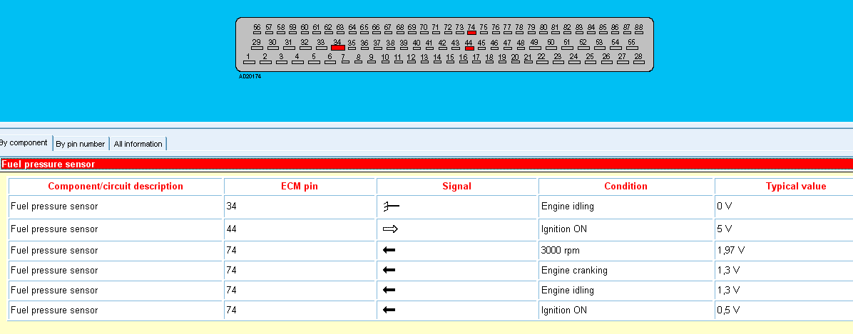

Здесь в кратце:
http://www.common-rail.ru/
http://common-rail.ru/article.php
Проверка датчика давления:

yasno.gif Попробуй снять регулятор давления,и погляди, не повреждено ли уплотняющее колечко на нём. Если так, то считай, что тебе очень повезло, и сможеш починить!

Похоже тот, которий на последней фотке.
