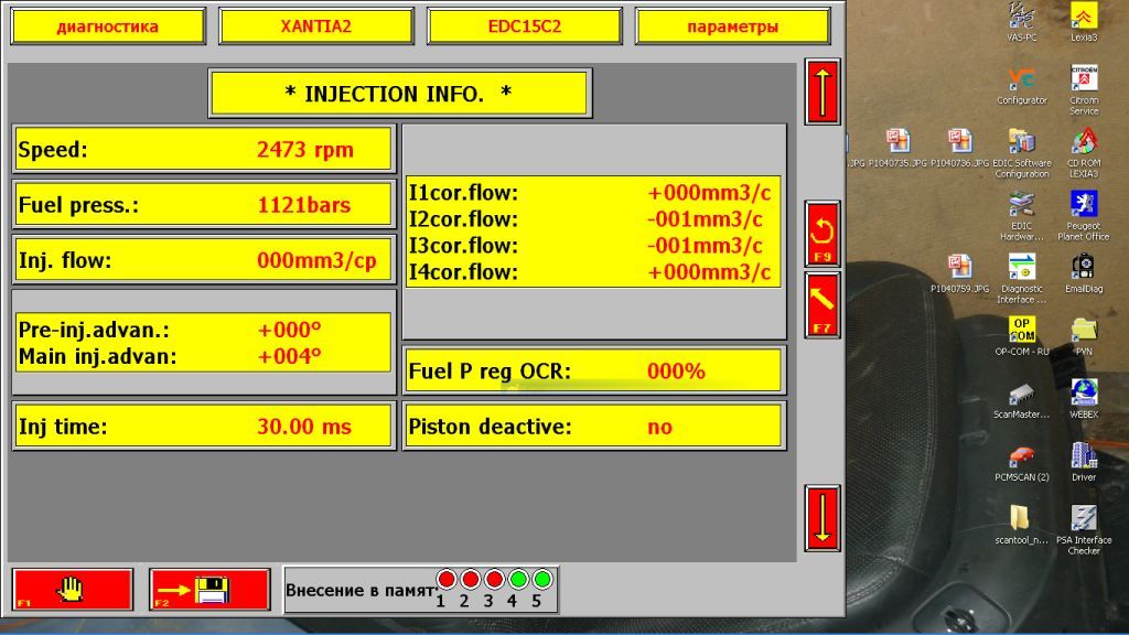

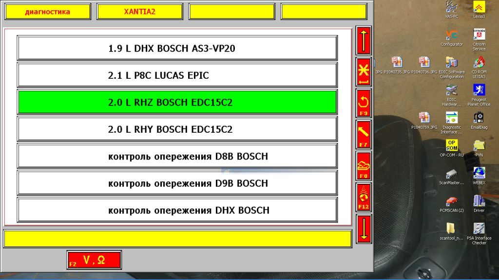

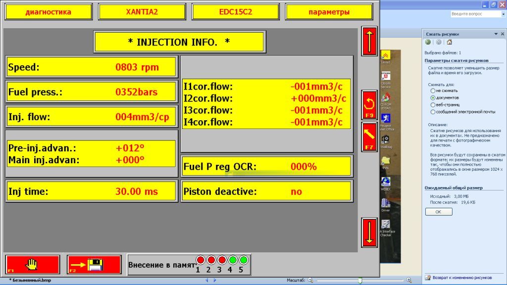

Всем доброго времени суток,приветствую из солнечного города Махачкала.По воле злого рока судьбы (не по своему желания) пришлось отправится мне в путешествие тайн и опасностей и столкнуться со свирепым и не желающим нормально работать вот уже год ситроеном (будь он неладен).Короче много было славных мастеров но увы как говориться (богатыри не вы,плохая им досталась доля) и вот сошлись мы с ним (с разъемом ОБД2 и сканом ЛЕКСИЯ).И вот что получилось.Это я так понимаю ЭБУ но открывается и так и так 2 л

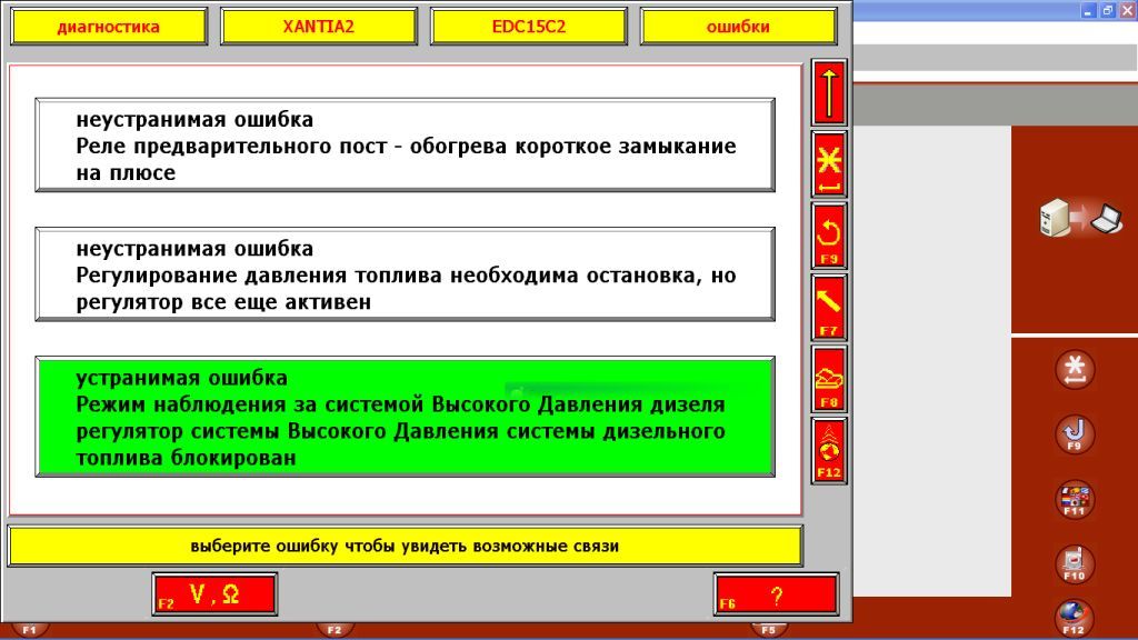

Дата 23.10.2012 - 17:51
Вот ошибки
Дата 23.10.2012 - 18:01
Давление топлива и время впрыска на холостых оборотах МАНОМЕТРА У МЕНЯ НЕТУ И ЭТАЛОННОГО ДАВЛЕНИЯ Я НЕ ЗНАЮ

Дата 23.10.2012 - 18:17
А вот тут уже происходит отсечка и авто глохнет

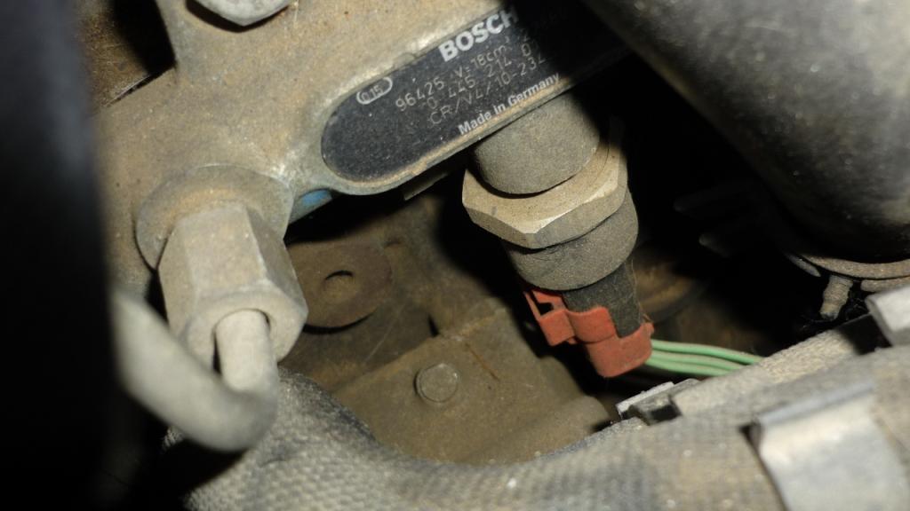

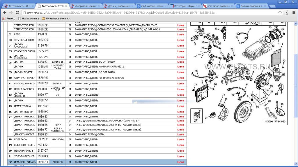

Дата 23.10.2012 - 18:36
В роде бы оно но его хозяин говорит что его меняли заказал с москвы но он отличался по цифрам и что плохо старый датчик не сохранился
Дата 23.10.2012 - 18:43
вроде он

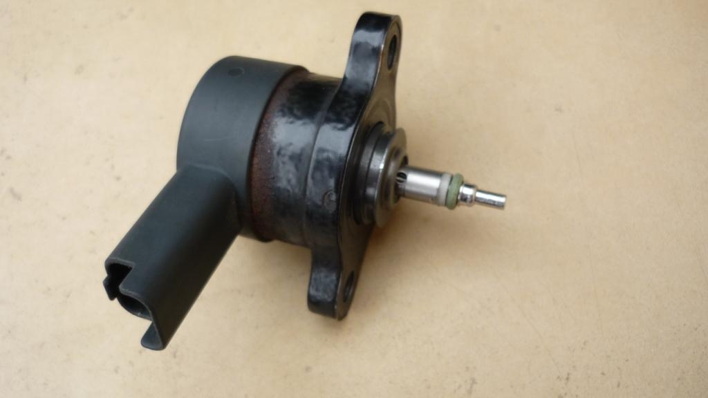

Дата 24.10.2012 - 12:49
А вот и сам регулятор топлива в который как я уже понял лазили (нет большого уплотнительного кольца).И после долгого обсуждения с Владом (Waka2005) и проверок мы пришли к выводу что этот поршивец заклинил
