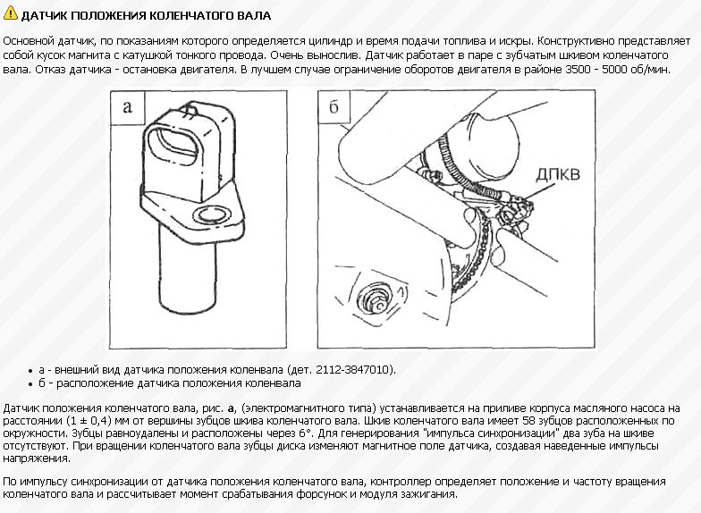

ВАЗ 2114 (E-GAS) дв.21183 Зазор между ДПКВ и шкивом 3мм,мне кажется оч. большой.По другим моделям рекомендации 1-1,5 мм(а конкретно по этой я так и не нашел инструкции).Что делать?
Иван
Дата 11.11.2011 - 22:57
обещалкин
моск. обл г.Раменское
Сообщений: 838
Пользователь №: 19370
На форуме с: 13.01.2011
