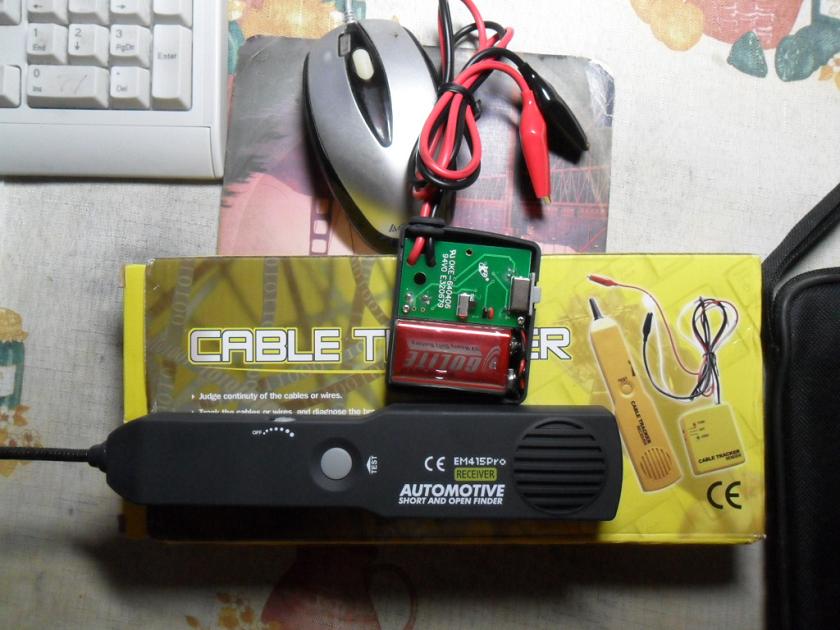

Вывод датчика надёжно соединить с массой ,а в салоне один щюп в разьёме ЭБУ ,а другим опять же на массу.Звонится ? отсоединил провод датчика от массы ,не звонится,,,всё нормально. Прозванивать удобней мультиметром в этом режиме,звенит до 50 Ом,далее только сопротивление показывает,также ,если провод переломан,при шевелении его по звуку можно отловить где точно. Но у каждого свои методы,приспособления и способы тоже. |

Если на датчике два провода и оба идут на ЭБУ,зная распиновку,вставь перемычку в разьём и также прозвониш,для чего длинные щюпы ? |

тестера,и звони. |

С грузовыми машинами,так и бывает. По, Вашему, приборчику по подробней? |

А нарастить провод?.... Догоняешь? |

авто думаю на большегрузах с прицепами пойдет на *ура*! |
