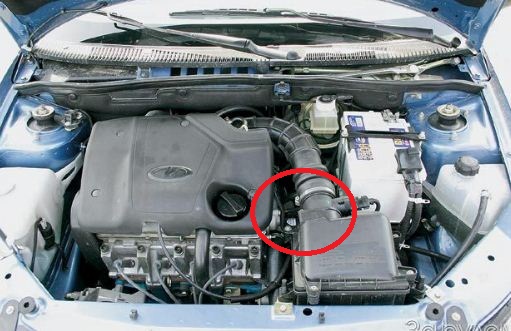

1.Снимаем резинки с колпаков ,смотрим на наличие пробоев.
2.Если ничего подозрительного не видим, то перекрываем у входа ДМРВ 1\4 часть, и если после этого ,при резкой перегазовке, пропуски не наблюдаются ,- чистим форсунки!

2-пункт попробовал,то ,что ранее писал?
