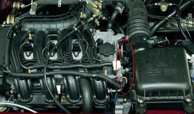

Цитата (martynvi @ 3.11.2011 - 21:07)
смотрим проводку(жгут на форсунки) смотрим под фильтром.... перетирает корпусом об топливные трубки..... могу ошибатся
Движок другой!
Иван
Дата 3.11.2011 - 20:43
обещалкин
моск. обл г.Раменское
Сообщений: 838
Пользователь №: 19370
На форуме с: 13.01.2011
суть не меняется, жгут тамже.... не поленитесь проверьте целостность жгута...

поменяли мозги. вроде все в норму пришло! работает нормально и на дроссель откликается без пропусков. может в тех мозгах микросхема на форсунки глючит? kto.gif
