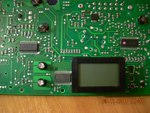

Приборка из Владимира с одним 2-х строчным дисплеем 2110-3801010-09.Помёрла разом,при включении зажигания шуршат спидометр и тахометр в течении 2-х секунд и всё.Уровень топлива и указатель уровня в баке вообще молчат и на тэст ни одна стрелка не реагирует,одометр не показывает.Проверил питание на стабилизаторе ТLE 4275,+5В с неё идёт на оба ПИКа(16F876) и на драйвер дисплея.И что-то закрадывается идея что умер один из ПИКов,но какой?Но есть и другая сторона медали,что пустой туда не запаять. pop.gif

Если уверен что с питанием все в порядке, а на плате могут быть smd-предохранители (по этой не уверен), то ресетни пики согласно даташиту. Если и это не поможет - в утиль.

Питание проверил на ПИКах это 8(+) и 20(gnd) на них 4,99V.На драйвере LCD так же имеется.От делать нечего перепаял кварцы с одного ПИКа на другой,но всё так же.
Дата 5.11.2011 - 00:27
Кварцы в порядке ? ... У меня недавно мозг опелёвский такое исполнял ... Оказалось просто непропай по кварцу... kto.gif

Ради интереса перепаял местами,но чуда не произошло.Попробую почитать даташит и сбросить по совету админа.
