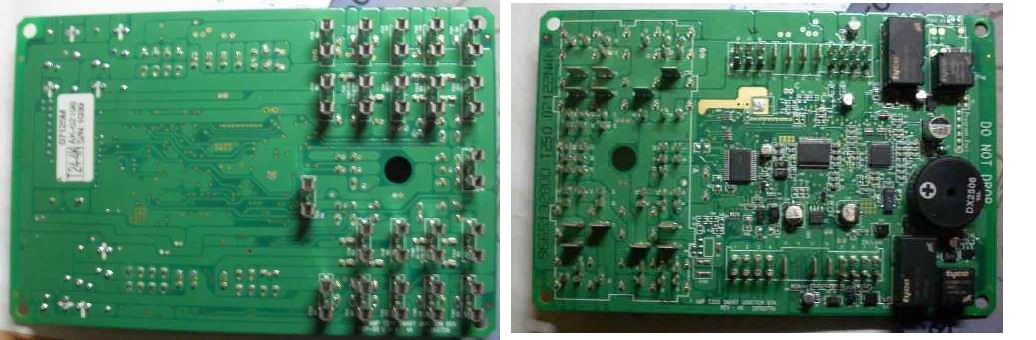

Например на Шеврлет Авео седан тоже по сравнению с хэтчем, сделан шаг в сторону электроники, и в блоке предохранителей уже не просто распределение питания через предхранители, но и частично электронное управление. Хорошо если коммутирующий элемент реле, а если это транзисторный ключ? На Авео если самопально добавляют светодиодную подсветку в ногах в параллель салонному плафону, то диод на плате не выдерживает и его приходится дублировать. Вот картинка монтажного блока. Уже совсем не похоже на МБ ВАЗов, а вот как к этому вопросу подошли на ФВ, не знаю. Присоединённое изображение (нажмите для увеличения) ![]() |
