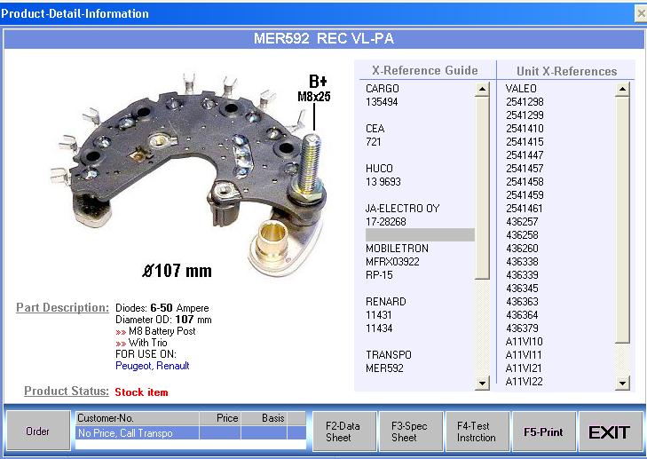

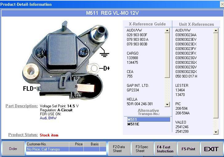

Генератор по вспомогательным (trio) диодам работает? Если да то скорее всего проблема не в якоре а в оббрыве отломе отсоединении провода D+ отгайки или разъема до регулятора. Я бы попробывал загнать провод D+ на щетку, ту на которую с контрольных диодов + приходит. Тогда причина наружу вылезет.
Дата 7.11.2011 - 01:40
Опять Эти Французы. Нужно смотреть допдиоды при отпаянном д/мосте. внешне они одинаковы,как и с запуском от статора.
Дата 7.11.2011 - 02:03
Может поможет.
Дата 7.11.2011 - 02:04
Еще
Дата 7.11.2011 - 02:13
Еще
